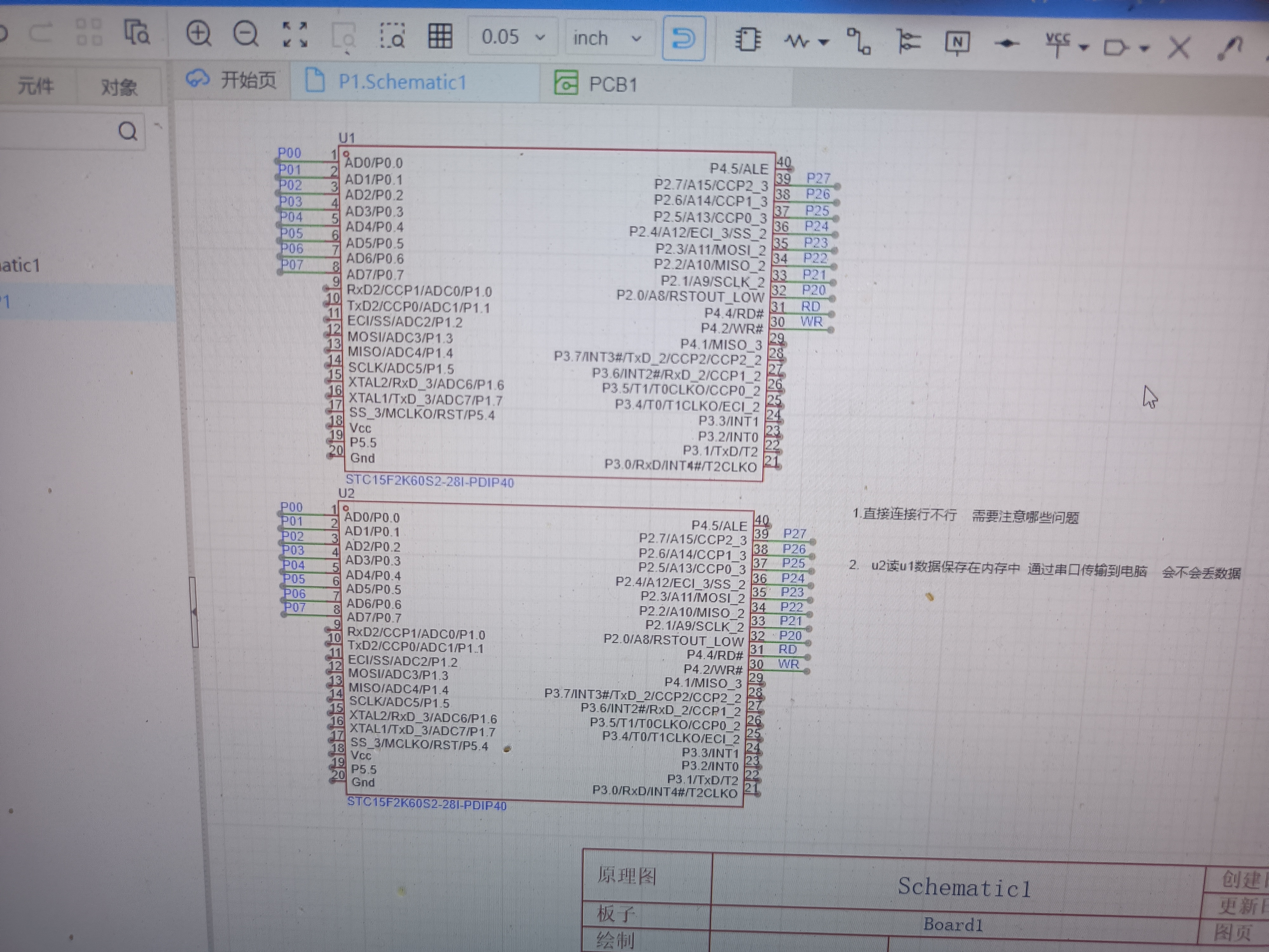

两个单片机的io口可以直接连接吗?

可以连接:
发送,设置开漏模式,打开内部上拉或外部加上拉电阻
接收,设置为 高阻输入

发表于 2024-10-15 14:39:54 | 显示全部楼层
一个单片机P0连接另一个单片机p0读数据通过串口传送到电脑速度是否跟的上

发表于 2024-10-15 14:44:55 来自手机 | 显示全部楼层
可以直连。做数据也可以

发表于 2024-10-15 16:48:31 | 显示全部楼层
可以直连,但是要保证接在一起的2个IO口不能同时输出不同的电平,否则容易损坏IO口,为了保险的话最好串一个电阻

发表于 2024-10-15 19:55:53 | 显示全部楼层
可以直连的,不过除了串口也只能传个01吧或者I2C、SPI啥的

发表于 2024-10-16 14:07:38 | 显示全部楼层
i2s音频总线电路
