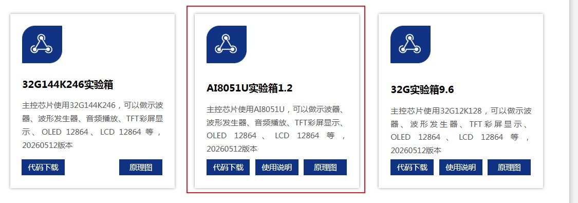

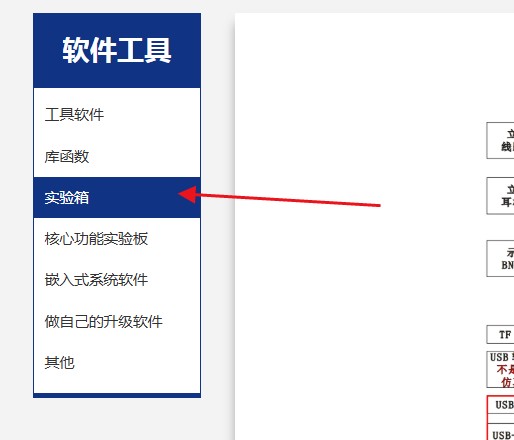

梁工你好
我的ai8051u-v1.2试验箱收到了
我看你这帖子是2024年发布的,请问今天有更新的源代码例程吗?
我该用哪个,从哪里下载?
[attachimg]143689[/attachimg] [attachimg]143690[/attachimg] [attachimg]143691[/attachimg]  详情 回复 发表于 2026-7-11 16:51

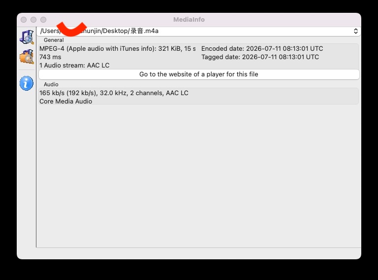

发表于 2026-7-12 21:28:39 | 显示全部楼层
梁工你好啊!
惊奇的事情发生了
或者说声音这事本来就是玄学!

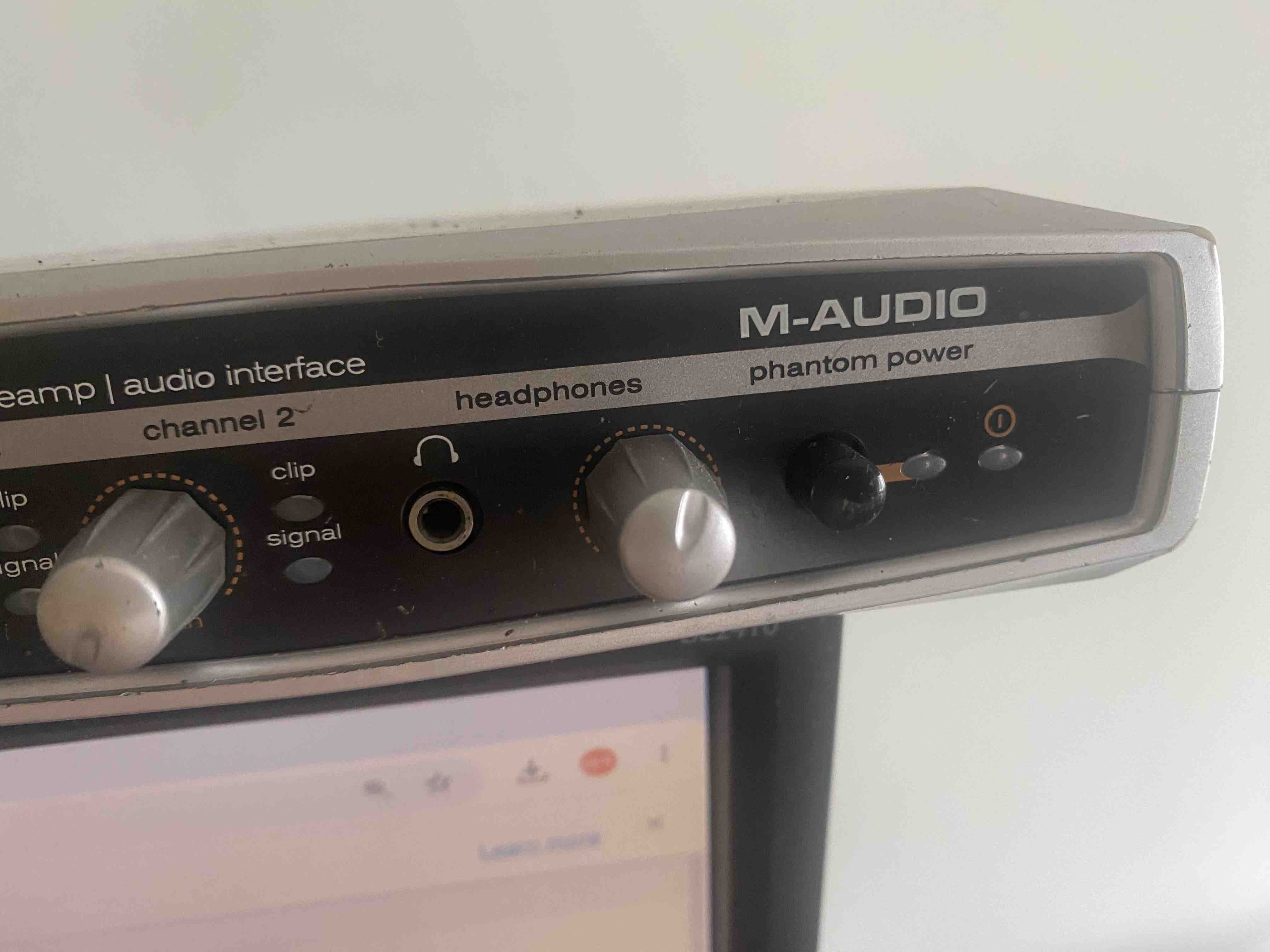

你创作的源代码驱动起来的AI8051U + TI TLV320AIC23B试验箱声卡
回放的音色,通透性,清晰度,居然好过我正在使用的美国入门级专业声卡,这可是用来录制乐器人声的
我通过观看好莱坞电影《姜戈》STC试验箱声卡声效表现完全胜任,当然我知道这主要是德州仪器TI的功劳

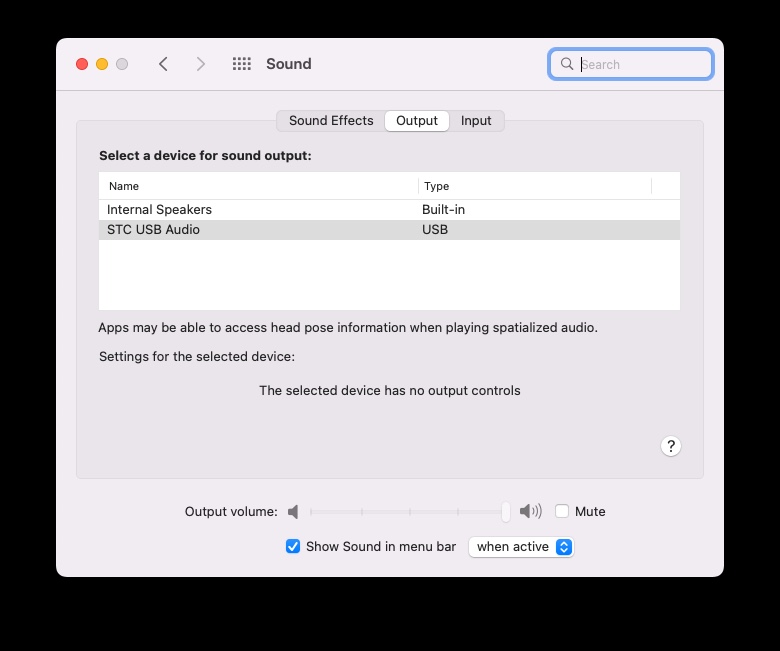

但是你源代码写的也不错,Mac系统支持,唯一遗憾就是妙控键盘音量快捷键失灵,sound里面的音量滑块失灵,我手动调节桌面音箱的旋钮
至于驻极体麦克风录音,测试了不出意外,普普通通的电话机水准,因为运放的缘故,灵敏度比较低,不具有实用性

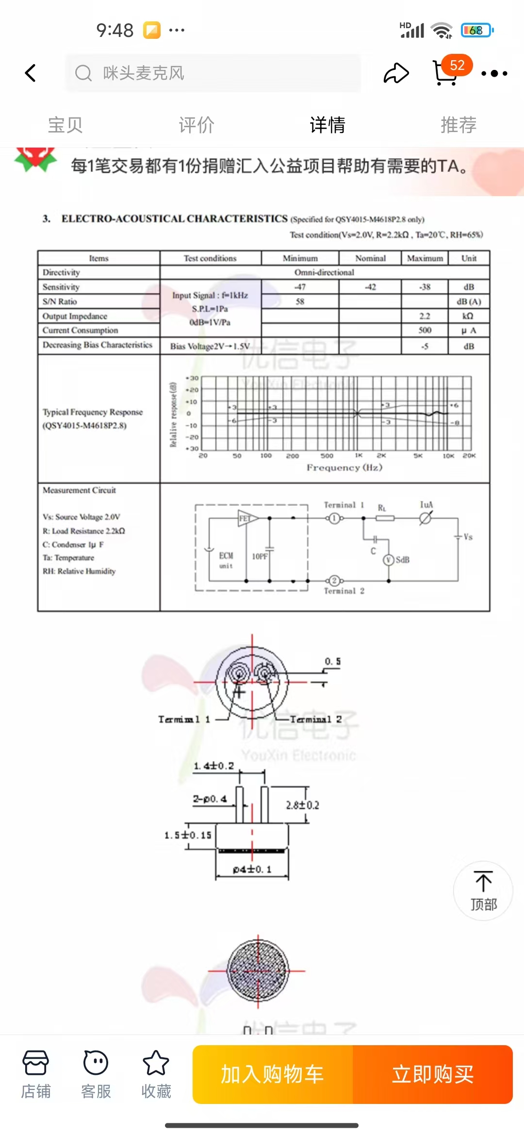

不知道你用过电容话筒没有? 试验箱的一两毛钱一个的电容咪头,别想有录音质量。 要好的录音质量,可以买BM-800电容麦,但是要另外提供幻象电源。 也可以淘一个十几元的电容话筒(工厂尾货,不是质量差)。 或者买一  详情 回复 发表于 2026-7-12 21:45

 楼主| 发表于 2026-7-12 21:45:05 | 显示全部楼层
纯*** 发表于 2026-7-12 21:28
梁工你好啊!
惊奇的事情发生了
不知道你用过电容话筒没有?
或者买一个10元左右的14mm电容话筒咪头。
