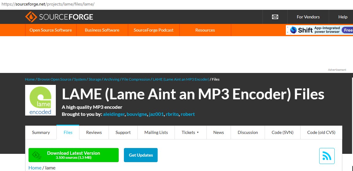

神*** 发表于 2024-11-9 20:48
Ai8051U, LAME, MP3, 32K RAM
===谁能搞定 Ai8051U 软解压 MP3 播放音频
===辛苦费 RMB5000
要不要来搞个众筹,众筹之下必有勇夫
谁先搞出来开源,辛苦费给谁  详情 回复 发表于 2024-11-10 10:07
