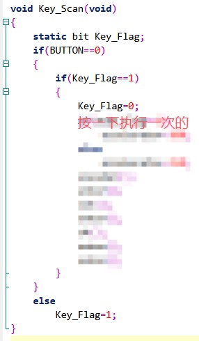

发表于 2024-10-12 16:30:44 | 显示全部楼层
按下瞬间只执行一次就行
状态机 松开后才允许执行下一次  详情 回复 发表于 2024-10-12 16:32
  • 打卡总天数:729
  • 最近打卡:2026-07-10 16:55:21
7372
13993
发表于 2024-10-12 16:32:05 | 显示全部楼层
Debu*** 发表于 2024-10-12 16:30
按下瞬间只执行一次就行
状态机
松开后才允许执行下一次
  • 打卡总天数:729
7372
13993
发表于 2024-10-12 16:38:24 | 显示全部楼层

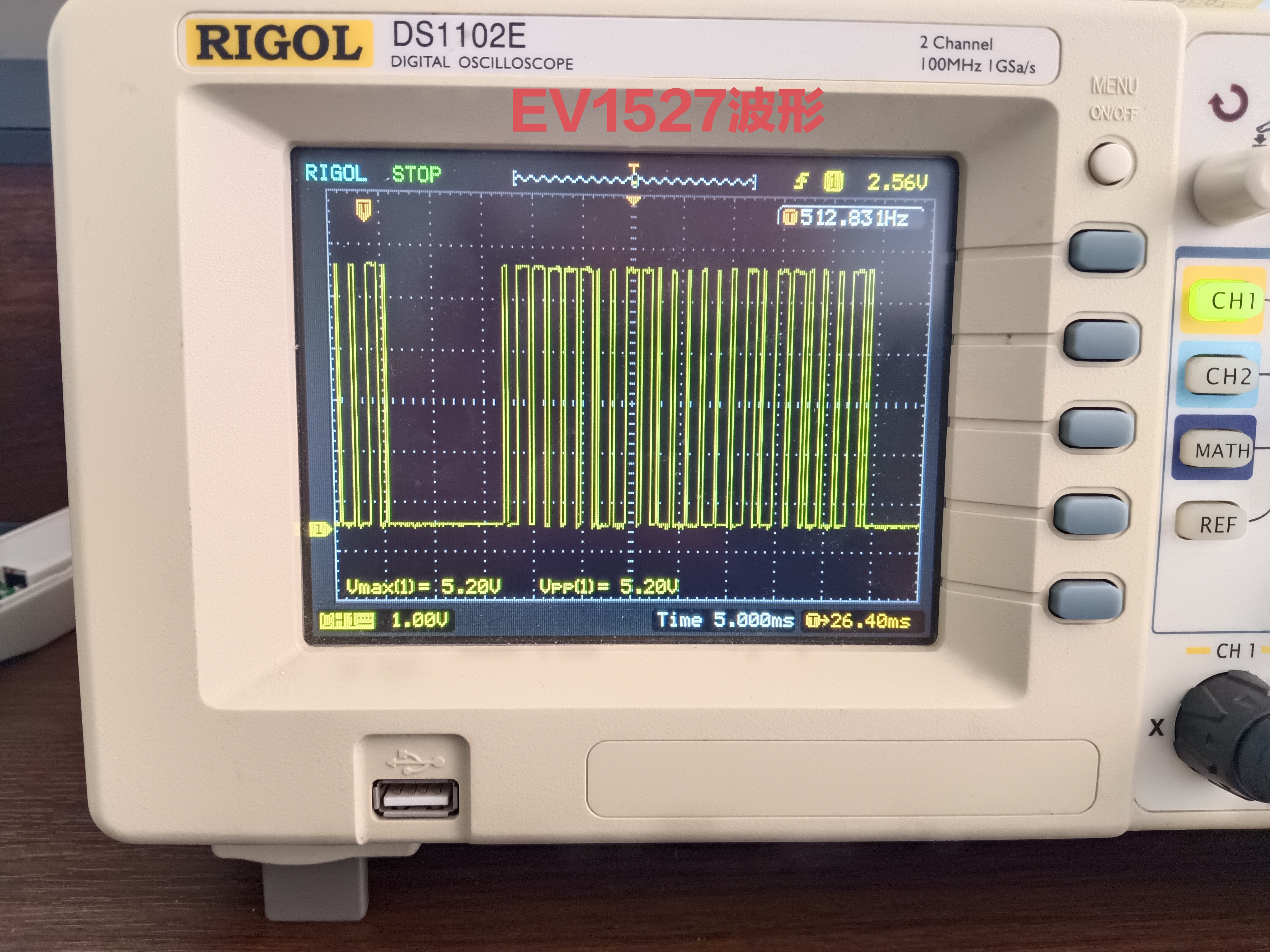

发表于 2024-10-12 17:25:49 | 显示全部楼层
不是普通的按键,是无线遥控按键如下图:
也是这个结构,再套一层而已,一个数据包代表按下一次,一直有数据只执行一次,没有了再复位状态机  详情 回复 发表于 2024-10-12 17:48

发表于 2024-10-12 17:48:13 | 显示全部楼层
38009*** 发表于 2024-10-12 17:25
不是普通的按键,是无线遥控按键如下图:
