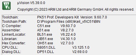

发表于 2024-10-12 13:52:06 | 显示全部楼层
Debu*** 发表于 2024-10-12 13:45
一般设置为data,大数组手动指定xdata
大佬,你用的keil C51是什么版本的?我试一下其他版本,看会不会也出现这问题
[attachimg]59587[/attachimg]  详情 回复 发表于 2024-10-12 14:32

发表于 2024-10-12 14:32:25 | 显示全部楼层
xxkj*** 发表于 2024-10-12 13:52
大佬,你用的keil C51是什么版本的?我试一下其他版本,看会不会也出现这问题 ...

发表于 2024-10-12 14:43:32 | 显示全部楼层
我刚才覆盖安装了9.60版,试了,也是一样的结果。keil这特性也许是天生的。
