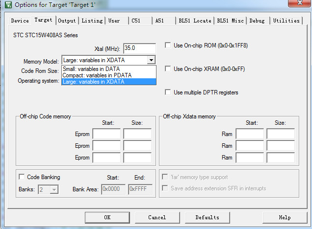

  1. void delay104us()   //104us延时
  2. {
  3.     unsigned char data i, j;
  4. //        nop_();nop_();
  5.     i = 3;
  6.     j = 57;
  7.     do
  8.     {
  9.         while (--j);
  10.     } while (--i);
  11. }
这是从下载工具中生成的软件延时代码,在实际应用中发现一个问题,就是当keil启用Large: varables in XDATA后,延时的时间被改变,如果把延时代码中的data去掉或改成xdata就又恢复正常,不知道是什么原因,请各位大佬给指导一下。keil C51版本为9.54,芯片用STC15W408AS。

xdata和data对应的汇编指令应该不一样,单片机执行指令是时钟周期应该也不同,可以进调试模式里看一下。

启用不启用,都是unsigned char data i, j;,没有变的

启用启用Large: varables in XDATA后, unsigned char data i, j;  会被改变吗?

进调试模式看一下汇编

启用Large: varables in XDATA后,“unsigned char data i, j;” 会不会被强制成 “unsigned char xdata i, j;  ”了?
有可能的  发表于 2024-10-12 13:46
一般设置为data,大数组手动指定xdata  详情 回复 发表于 2024-10-12 13:45
