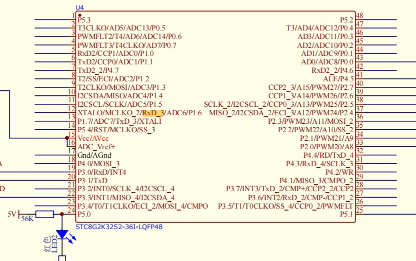

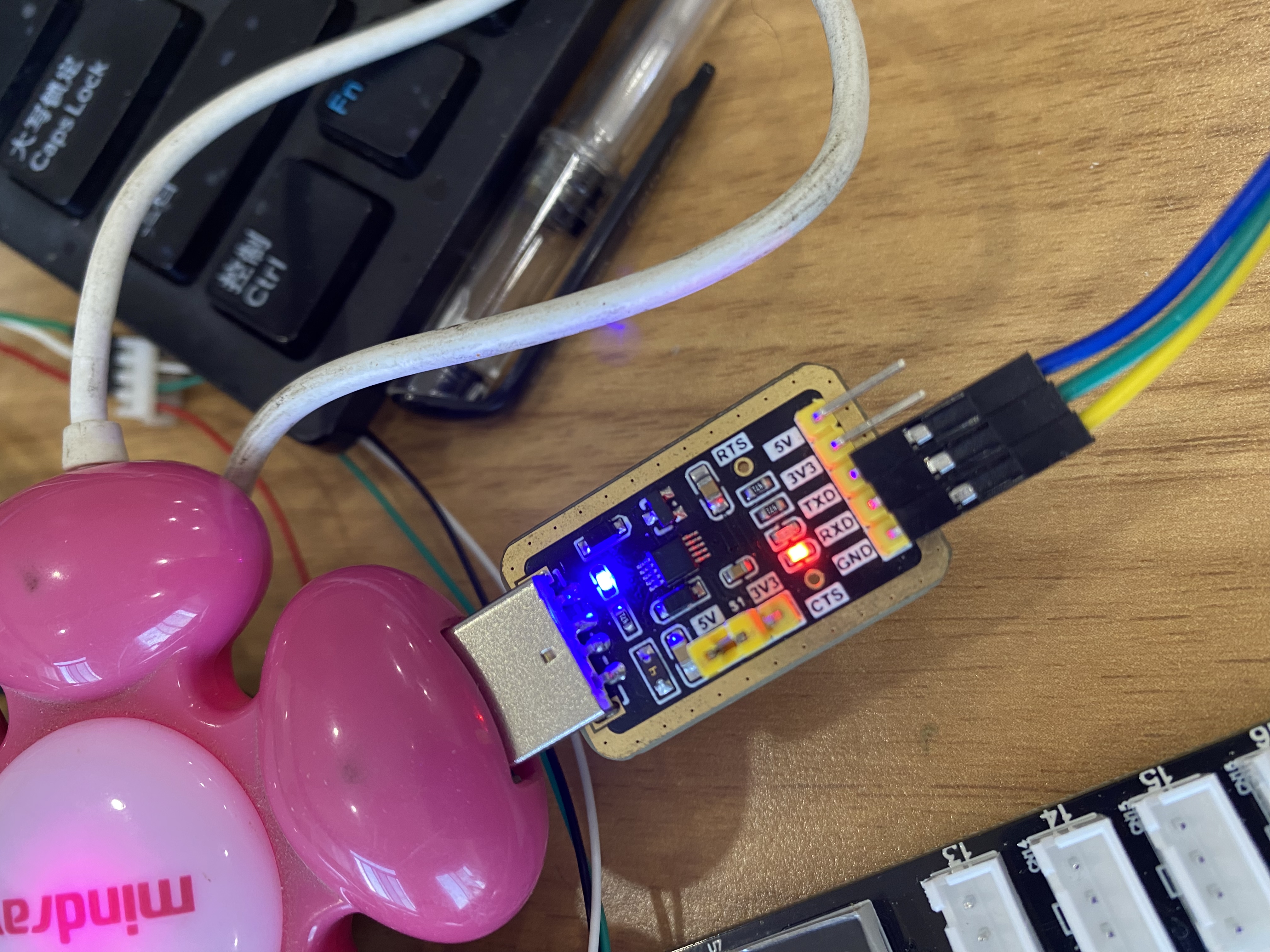

楼主: zzz21
串口信息收到的都是0
24
69
69
发表于 2024-10-9 15:16:18 | 显示全部楼层
es15071*** 发表于 2024-10-9 14:50
你发个01  0过去看看测试端口的LED亮不亮
一直都是亮的,芯片上没有对应的led灯
24
69
69

es15071*** 发表于 2024-10-9 15:00
你加一下我球球834589429 ,我给你远程瞅瞅
我用的是引脚p16和p17,是不是有这个影响
  • 打卡总天数:296
  • 最近打卡:2026-01-08 10:11:26
315
1855
1855

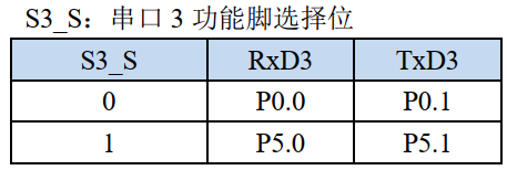

发表于 2024-10-9 15:57:38 | 显示全部楼层
选错了,P16/17是串口1的第3复用脚
串口3的复用脚是P00/01,P50/51
而且你的单片机型号没有串口3啊
