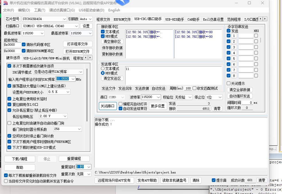

串口接收有问题
如图所示都是0
如图所示都是0

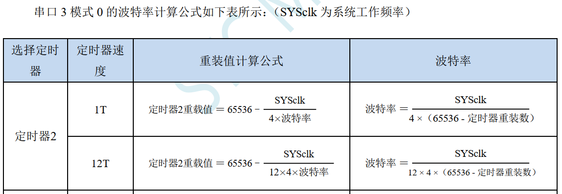

首先请检查硬件链接,比如说有没有连错io
然后你这个串口配置有问题,你没有配置波特率的定时器,没有指定波特率,串口怎么会正常工作呢?
建议使用stcisp内的小程序,可以快速配置串口,保证两边串口波特率一致才能通讯

发表于 2024-10-9 13:12:56 | 显示全部楼层
我将波特率加上去还是0
        T2L = (IRCCR) & 0xFF;
        T2H = (IRCCR >> 8) & 0xFF;
24
69
69
发表于 2024-10-9 13:13:47 | 显示全部楼层
加上去还是0

发表于 2024-10-9 14:15:38 | 显示全部楼层
zzz*** 发表于 2024-10-9 13:12
我将波特率加上去还是0
你这计算方法是哪来的?

发表于 2024-10-9 14:20:29 | 显示全部楼层
我换成了最原始的数据还是有问题
根据给的代码看的,但是我换成了直接给的代码也还是有问题

发表于 2024-10-9 14:22:33 | 显示全部楼层
es15071*** 发表于 2024-10-9 14:20
你这个例程从哪来的
示例程序中的Uart3中断,收到的都是0,我就把波特率换成了7.3.7 用户自定义内部IRC频率,还是不行
