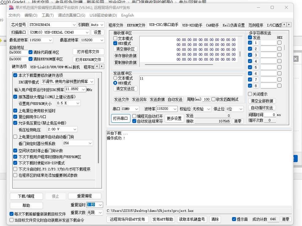

串口信息收到的都是0

S3BUF = 0x5a;后续我自己将S3BUF = 0x5a;移到了while循环里面,一直发,但是收到的都是00
还是都是00是波特率错了吗
还是都是00是波特率错了吗

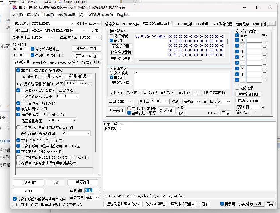

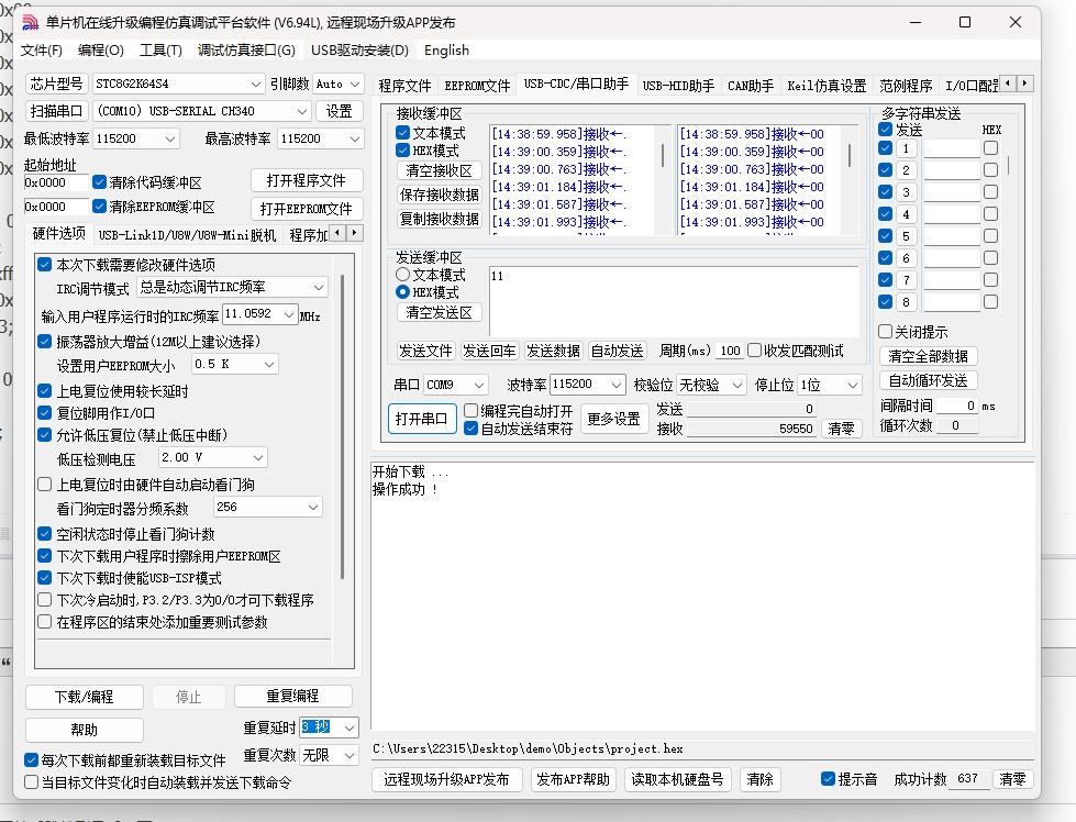

发表于 2024-10-9 14:49:36 | 显示全部楼层
这里改一下不动态调节

发表于 2024-10-9 14:55:12 | 显示全部楼层
es15071*** 发表于 2024-10-9 14:49
这里改一下不动态调节
我都尝试过了还是一直都是00

发表于 2024-10-9 14:57:15 | 显示全部楼层
这里改一下不动态调节
两个不调节都试了一遍
