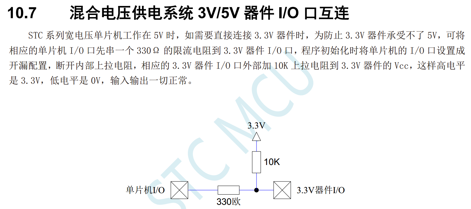

我的硬件电路都是以5V为主(单片机 8G系列 也是5V),
发现现在已购买的迪文屏和其它串口屏都是需要5V供电,
然后TTL电平又是规定3.3V,有没有什么办法,让
5V的单片机TTL电平与触摸屏的3.3V TTL通讯不至于烧串口之类的?
以上是手册上看到的,不知还有没有其它好办法?

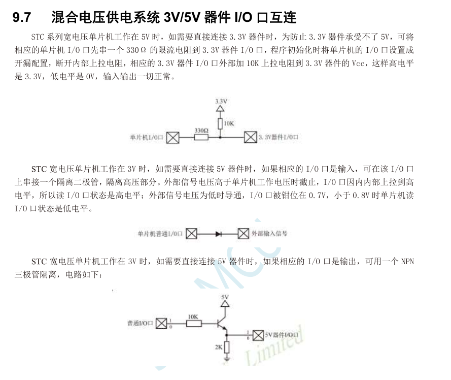

没有了,其他都是笨办法,用本人推荐了20年的最优方案
这个限流电阻,可以331、221、101、33,0

我的硬件做好了,都没有3.3V可以做成上拉电阻,
后来我想了一个办法,弄一个上拉5.6K的5V,
同时下拉10K来代替 ,把电平卡在3.3V附近,不知 这样可行不?

飞*** 发表于 2023-2-25 08:29
我的硬件做好了,都没有3.3V可以做成上拉电阻,后来我想了一个办法,弄一个上拉5.6K的5V,同时下拉10K来 ...
这个方法很节约,一样利用了开漏输出。
实际测试效果如何?

139182*** 发表于 2023-9-7 15:21
这个方法很节约,一样利用了开漏输出。
实际测试效果如何?
最后都没有试,直接重新找了个大彩屏,5VTTL,更方便。
噗...简单粗暴...我们一般用到电平匹配的时候多数简单一点 IO配置成开漏,,加个上拉电阻  发表于 2023-12-19 19:31
