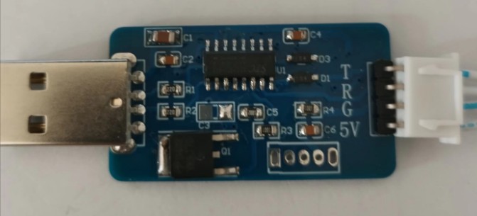

Ai8H2K08U做ISP下载模块问题。

几百块电路板已经做好了,按照手册做的,P3.5常输出0,下载瞬间输出1。 怎么能改一下P3.5的逻辑呀??? ...
楼主心真大,打板之前竟不做测试验证!

专门下程序的小板子,很小,想着按官方的方案做应该没问题,直接做了。
上面也预留了手动上电的开关,只不过还是想用自动下载功能,
现在没有问题了, 更新一下程序可以了。
谢谢!

ISP-6.94R软件上集成的程序是不行的, 上电的逻辑跟手册的电路是反的。 我用的论坛上下载的源程序。

发表于 2024-10-10 12:45:31 | 显示全部楼层
可以使用了,做实验很方便,不用反复断电了。

乘风*** 发表于 2024-10-9 18:48
使用V6.94Q或者后续版本ISP软件重新更新一下芯片固件试试
找很久没找到 6.94Q的版本。

137034*** 发表于 2024-10-10 12:48
找很久没找到 6.94Q的版本。
V6.94Q以后的版本都可以,到官网下载最新版本就行
深圳国芯人工智能有限公司-工具软件 (stcai.com)
