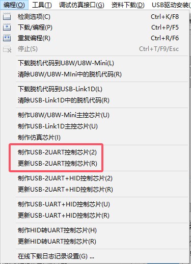

发表于 2024-10-8 17:30:11 | 显示全部楼层
更新ISP软件到6.94R版本,更新下载器固件
检查原理图是否一致,焊接的元件是否一致,焊接是否有问题

发表于 2024-10-8 17:32:30 | 显示全部楼层
CyberH*** 发表于 2024-10-8 17:30
应使用8H2K12U,8H2K08U可能容量不够
8H2K08U可以试试没有HID的固件

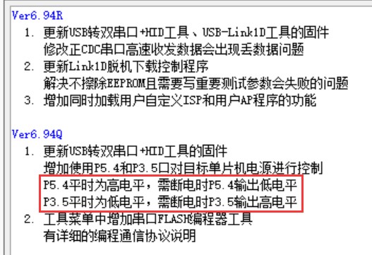

发表于 2024-10-9 16:34:35 | 显示全部楼层
更新成功了,用P3.5控制电源,现在逻辑是反的。
P3.5输出为1,点“下载”后输出0.5秒的0。
这跟手册正好相反,下载器供电都不能正常了。
用ISP-6.94H版本的程序,P3.5没有控制,一直输出0。
哪个版本的能下载时输出 0.5秒的 1??

发表于 2024-10-9 16:56:33 | 显示全部楼层
几百块电路板已经做好了,按照手册做的,P3.5常输出0,下载瞬间输出1。 怎么能改一下P3.5的逻辑呀???

发表于 2024-10-9 18:48:16 | 显示全部楼层
使用V6.94Q或者后续版本ISP软件重新更新一下芯片固件试试
