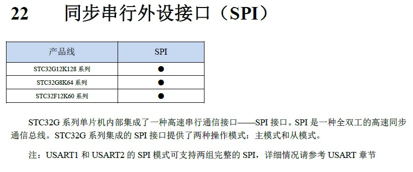

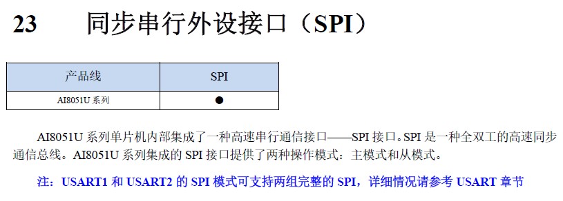

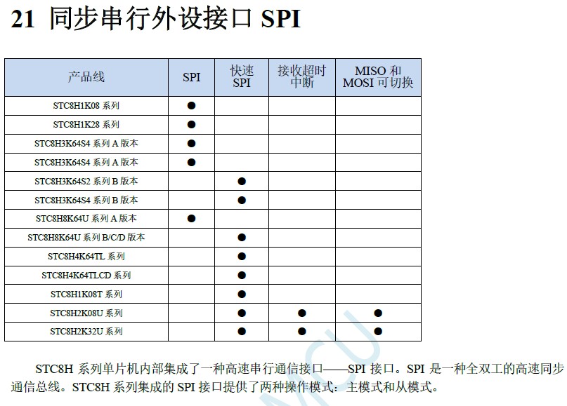

发表于 2024-10-8 17:16:15 | 显示全部楼层
SPI接口的,建议换有硬件SPI的型号
