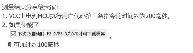

Ai8051U的上电启动时间需多长?

12ms快速启动,非常的快!

楼主的示波器图片上显示的是200ms和100ms
后来通过什么操作实现了20ms呢?又省了80ms
isp下载的时候勾选p32,p33同时为0才进行下载就可以了 目的是跳过系统bootloader,需要下载的时候再给两个io拉0就可以了  详情 回复 发表于 2024-11-3 14:34

发表于 2024-11-3 14:34:15 | 显示全部楼层
后来通过什么操作实现了20ms呢?又省了80ms ...

发表于 2024-11-3 14:41:56 | 显示全部楼层
目的是跳过系统bootloader,需要下载的时候再给两 ...
你提到
这是在P32=0 P33=0的时候,仍然可以省100ms吗
置为高电平又能省80ms?
不是的,p32,p33置0提升比较大。 他这个从100ms提升到12ms的启动,是取消勾选了“上电复位使用较长延时” 这样两个累加起来才能使得启动速度更快  详情 回复 发表于 2024-11-3 16:01

发表于 2024-11-3 16:01:00 | 显示全部楼层
不是的,p32,p33置0提升比较大。
这样两个累加起来才能使得启动速度更快
