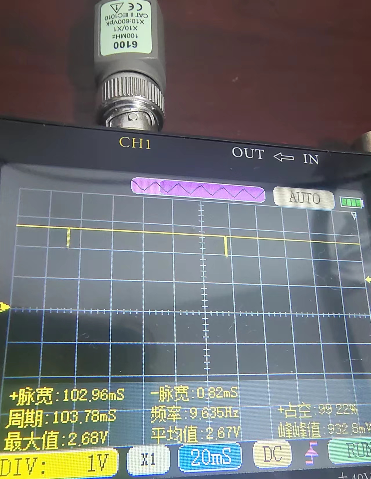

今天在AI8051U的试验箱上用按键控制的时候,发现P35按键控制的信号有异常动作,用示波器测了一下,发现P35口有异常脉冲
现在就配置为准双向口的时候就有这样的脉冲,端口改为推挽输出,依然还是这样子,大神们,有没有遇到这样的情况

找到问题所在了,是跟P35口连接的另外一个芯片干扰了
