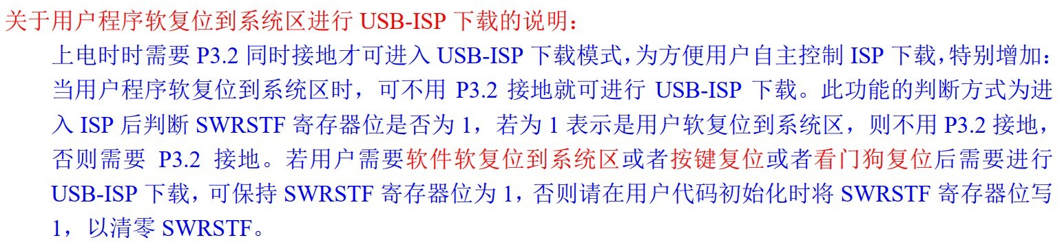

USB下载问题 | 外部手动复位也可以进入 USB-HID 下载模式,不需要P3.2参与判断

保持 SWRSTF为1,你只要不去动他,他就是1;
运行用户程序,一般都是从系统区软件复位过来的;
软件复位后,SWRSTF为1
只有上电复位,SWRSTF才会为0
