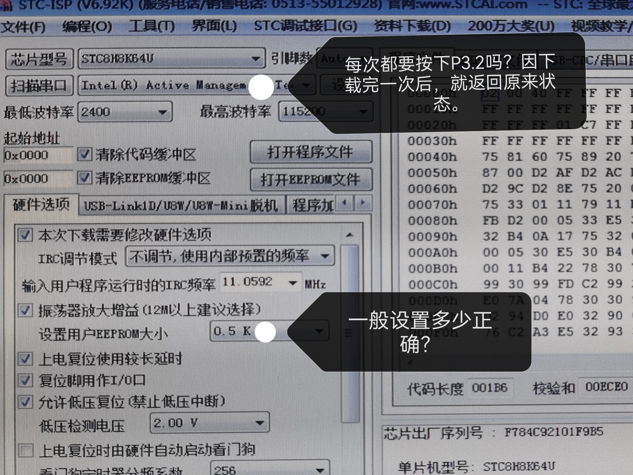

假日期间,买了8H8K64U进行USB下载,

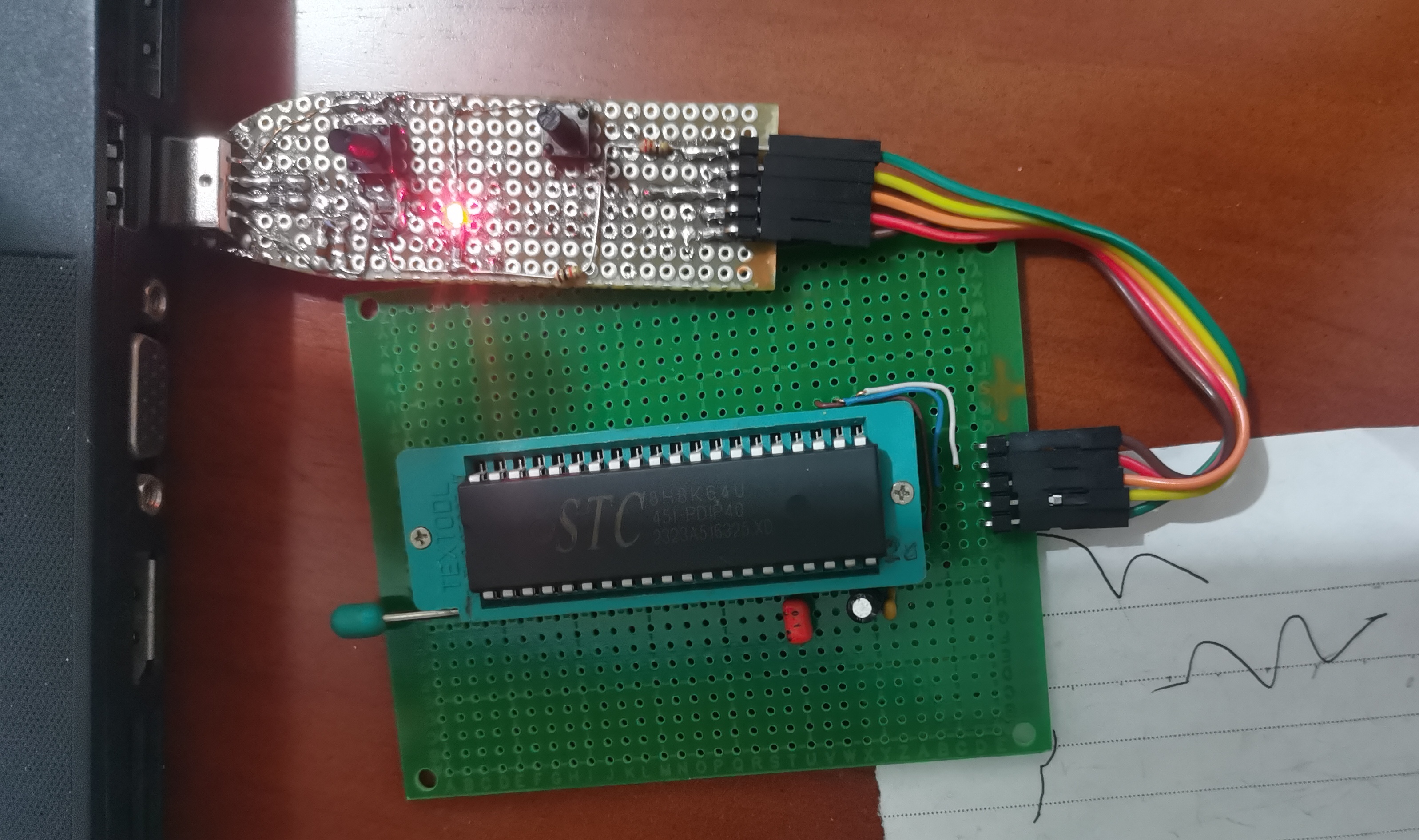

找出之前的小板临时改了改,感受USB下载程序,
1)遇到个问题,根据提示操作,可以显示HID1,
     每次下载完成,一会就返回去,
     第二次下载,需要重新按P3.2及断电键,正常吗?
2)内部EEPROM大小,正常设置多少?
3)看资料介绍8H8K64U分为A/B/C版本,
     在哪里可以看到是什么版本。
以上请教网友老师,解答一下,谢谢!

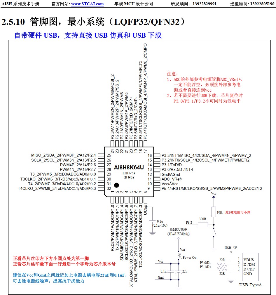

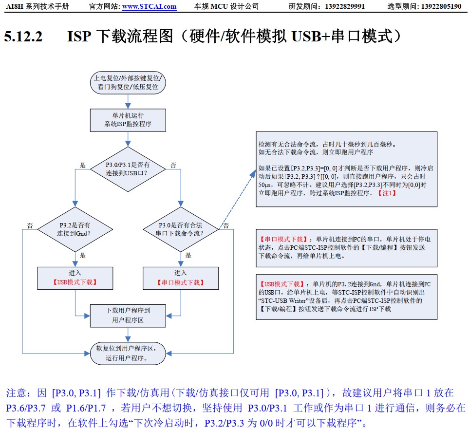

发表于 2024-10-6 22:13:38 | 显示全部楼层
1,版本号
2,下载的基本原理
3,USB下载的 特殊提醒
在USB插上的情况下,
如果复位脚的功能已被设置成是复位脚而不是I/O,
则外部手动复位也可以进入 USB-HID 下载模式
===这时 P3.2可以不为低
如同USB接上的情况下,软复位到系统区也可进入 USB-HID下载
===这时 P3.2可以不为低
保持 SWRSTF为1,你只要不去动他,他就是1;
运行用户程序,一般都是从系统区软件复位过来的;
软件复位后,SWRSTF为1
只有上电复位,SWRSTF才会为0

发表于 2024-10-6 19:45:22 来自手机 | 显示全部楼层
程序自己写cdc程序才会一直显示串口,
否则下载玩或读取就会消失。
eeprom看自己需求改,没有就0.5k,
硬件版本看最后一个字母是,
你这个是D的吧

发表于 2024-10-6 20:02:28 | 显示全部楼层
如果程序内没有写usb相关程序,每次都是要重新按p32进hid下载模式的
内部eeprom看你想要存储掉电保存数据的数量,不想存就设最小就行
版本一般是看丝印最后一位,或者有例程可以读到版本号
不过一般来说,从官方渠道现在能买到的都是最新版本了

发表于 2024-10-6 20:58:06 | 显示全部楼层
1)芯片出厂内置了HID固件,默认支持USB下载,
     下载用户程序后,内置的HID固件就冲掉了,
     再次下载就需要重新按P3.2及断电键
====系统区的 USB-HID ISP下载程序不会被擦除的
2)内部EEPROM用不到的话,不用管设置,默认大小即可
3)目前能买到的8H8K64U基本都是D版本了,不用太关心版本问题。
3,USB下载的 特殊提醒
在USB插上的情况下,
