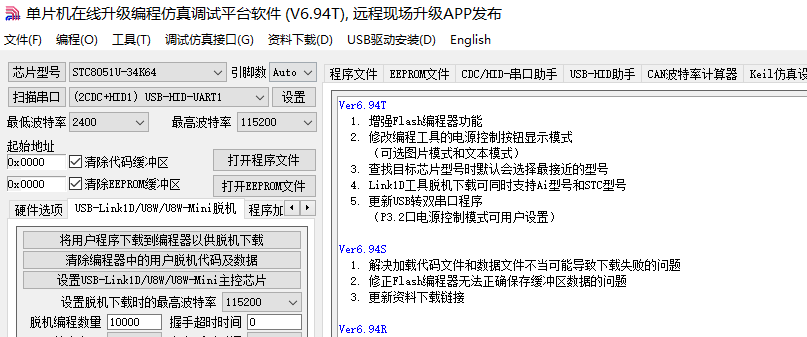

使用 USB Link1D 脱机下载到烧录器后,无法脱机下载到目标单片机

新版更新了,现在应该能同时对STC和AI同型号的MCU离线下载了。

你好呀 我想问一下这个问题你现在解决了吗,我目前也是遇到同样的情况
参考二楼第一个视频,用最新6.95C版本ISP软件,手动更新固件后再试下呢。 【STC-USB Link1D 重新制作母片,并恢复到正常状态】的视频 https://www.stcaimcu.com/forum.php?mod=viewthread&tid=4989 (出处: 国芯技术  详情 回复 发表于 2024-12-11 17:07

最近需要用link1d进行脱机下载,正在发愁自己制作的脱机下载都不成功,特来搜索,发现原来在制作脱机下载的时候需要断开目标芯片的连接,学到了

各位大神,我也遇到了脱机下载的难题,就是我可以脱机下载,但是必须下载工具必须供电才能脱机下载,怎么操作让下载工具的USB端不用供电就可以脱机下载啊
第三种接线方式,用户板给USB Link1D供电 [attachimg]120551[/attachimg]  详情 回复 发表于 2025-11-10 08:45

我今天又遇到下载进去脱机下载不成功的,重新选择芯片后就可以了,建议排查下,就是升级了最新的isp软件出现的
