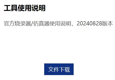

 楼主| 发表于 2024-10-4 16:19:50 | 显示全部楼层
神*** 发表于 2024-10-4 16:06
深圳国芯人工智能有限公司-工具软件 (stcai.com)
已经按照说明书来操作了,还是不成功
