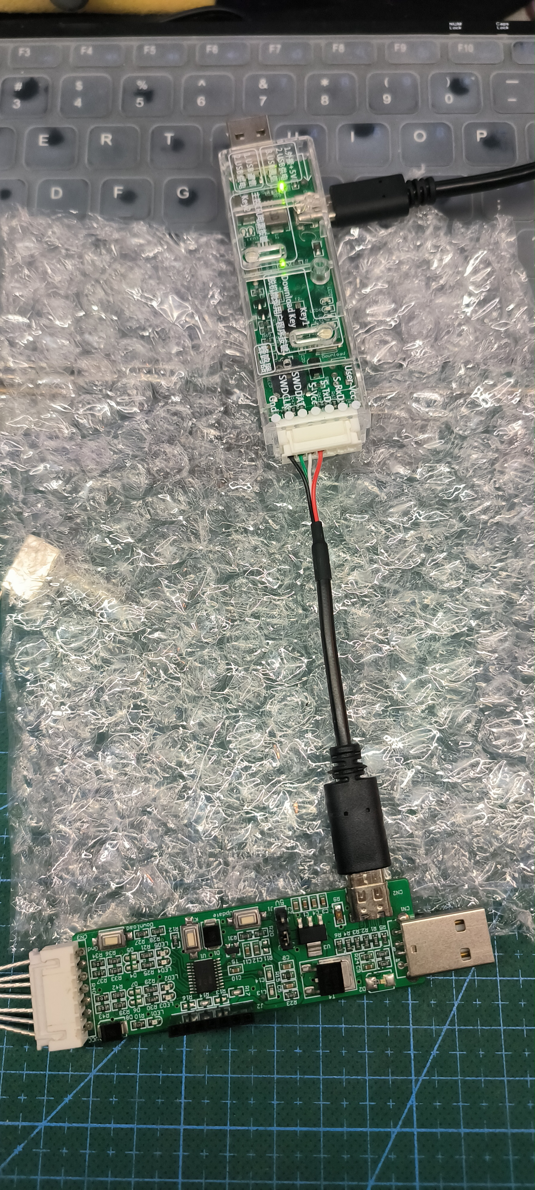

楼主: moo
使用 USB Link1D 脱机下载到烧录器后,无法脱机下载到目标单片机

 楼主| 发表于 2024-10-5 10:34:10 | 显示全部楼层
奇怪的是,同样的连接,同样的线材,在线下载可以,脱机下载不行

 楼主| 发表于 2024-10-12 09:29:37 | 显示全部楼层
之前操作也是没有接单片机的,下载到烧录器后才连的单片机,刚试了,将IRC设置为“不调节,使用内部预置的频率”,也是不行

 楼主| 发表于 2024-10-12 09:35:08 | 显示全部楼层
操作视频:
