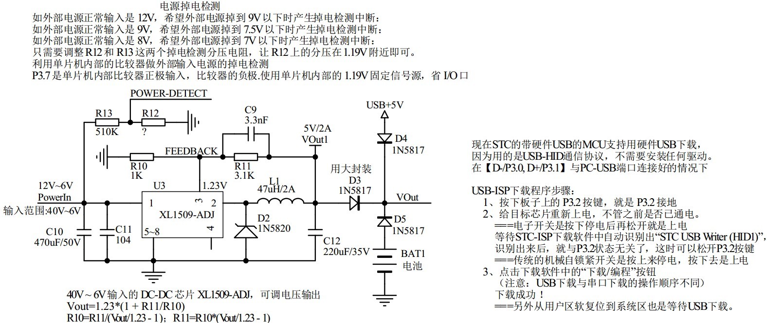

  • 打卡总天数:453
  • 最近打卡:2026-07-03 08:57:36
830
23929
发表于 2024-10-2 17:22:13 | 显示全部楼层
