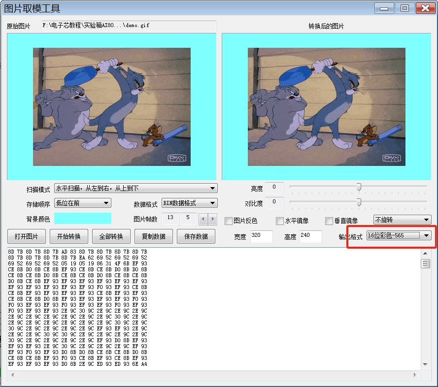

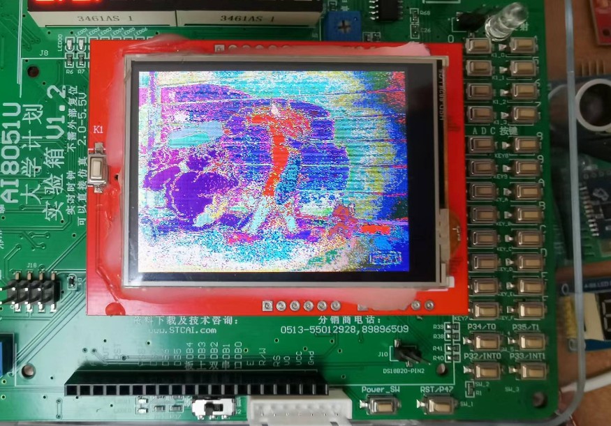

取模软件应该怎么设置,试了一遍,出来的效果都不对

一般都是用高位在前格式。

遇到这种问题,调试一般都是先用纯色图片验证,黑,白,红,绿,蓝。
