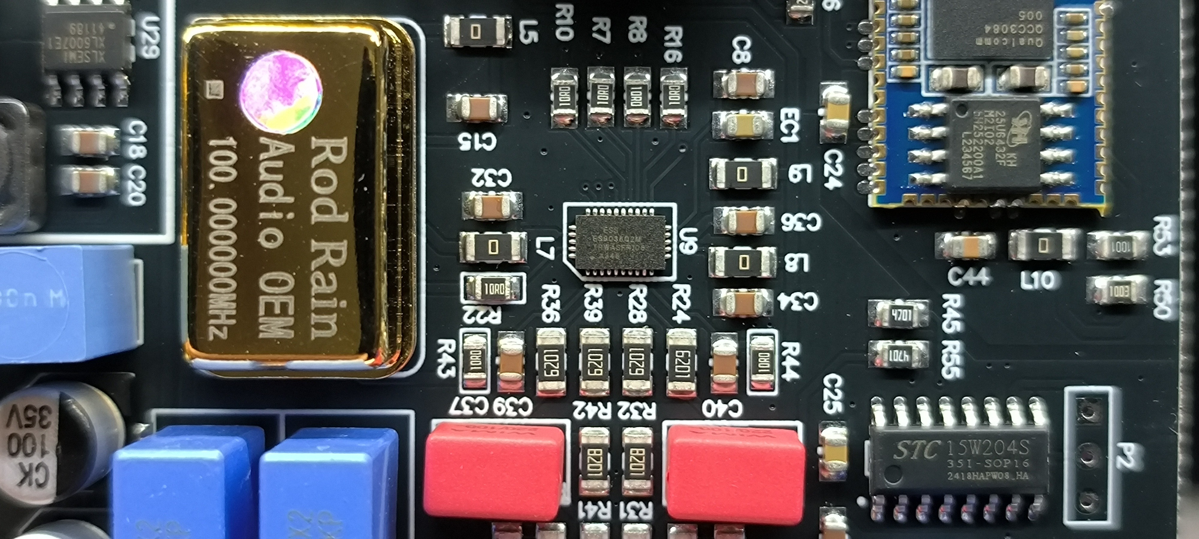

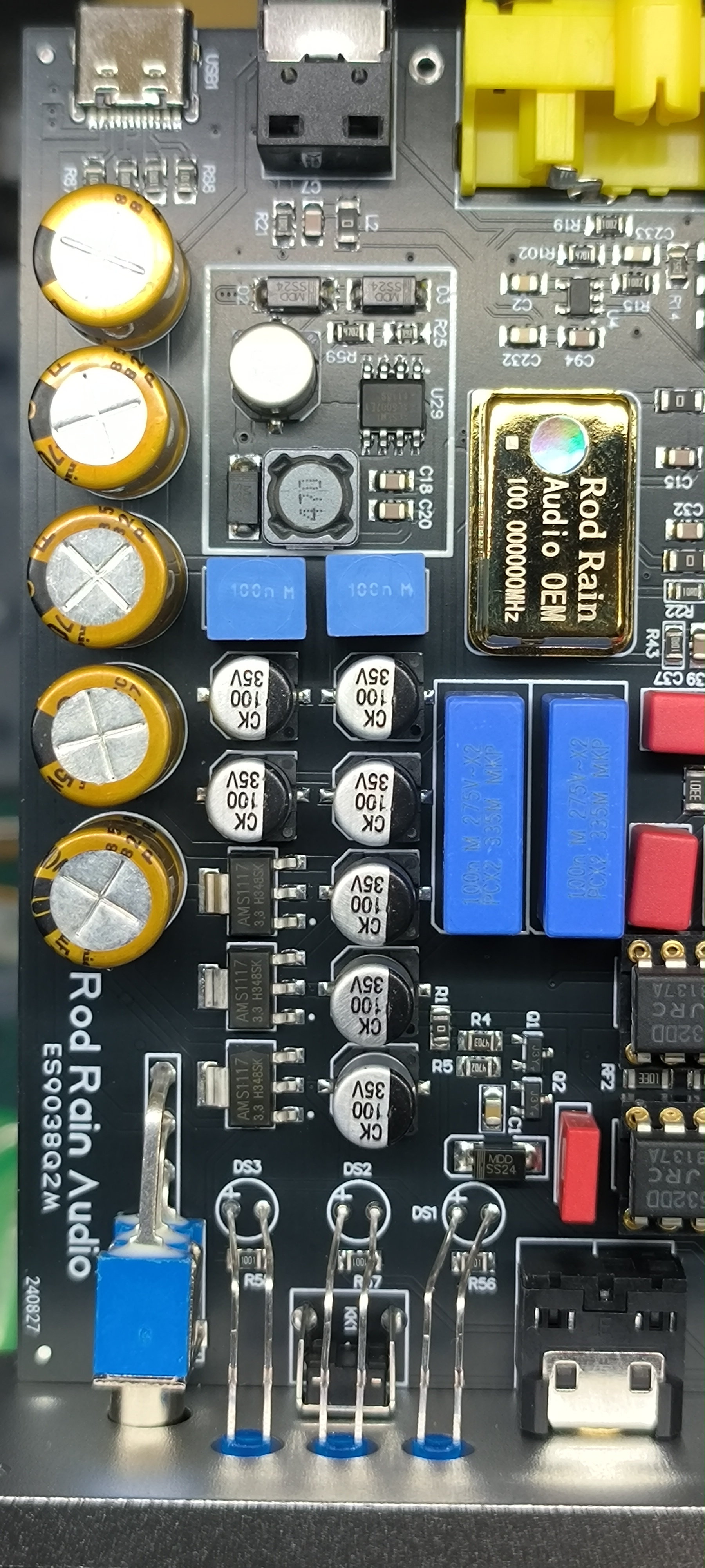

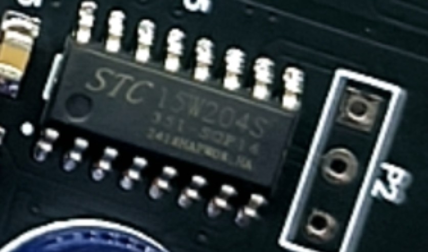

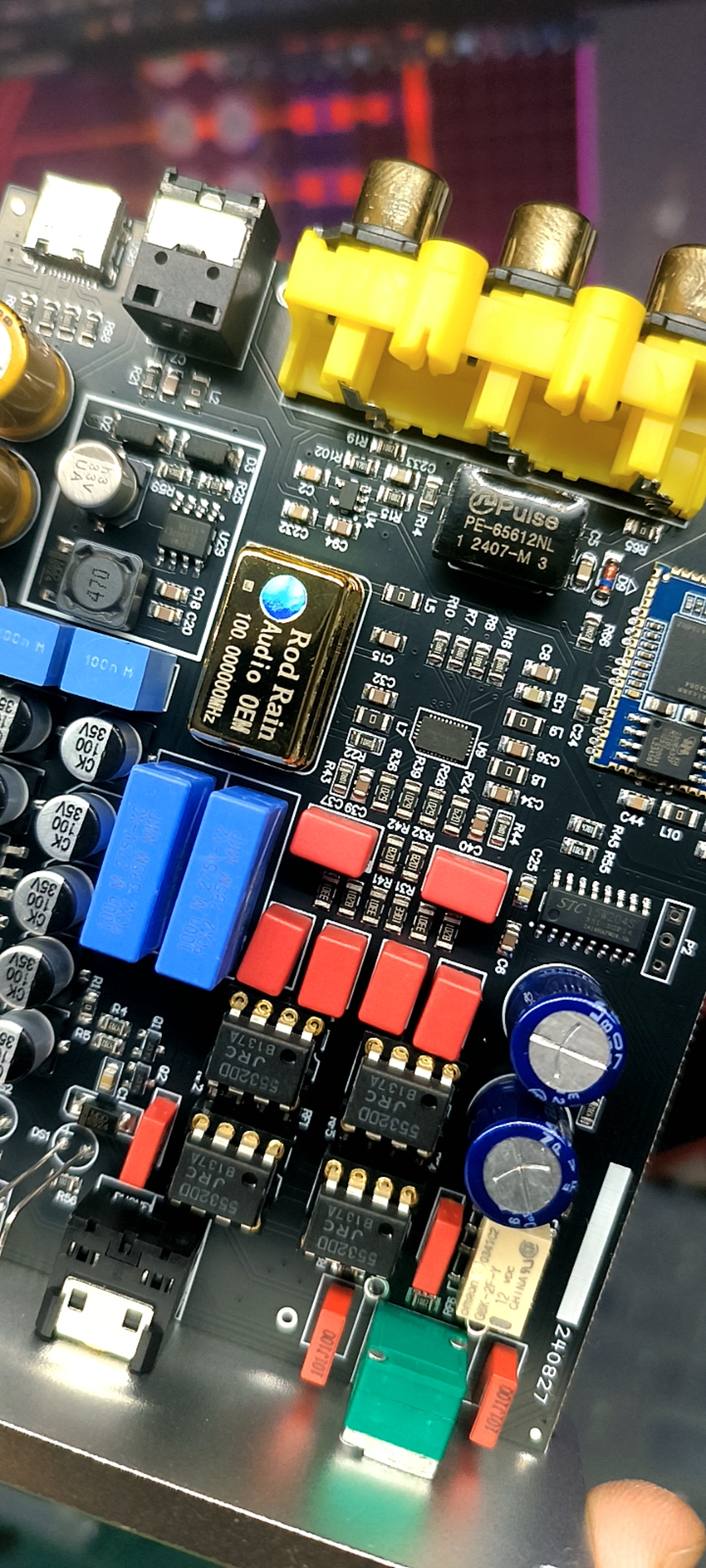

QCC3084做USB/BLE转I2S,
STC15W204S通过I2C控制ES9038Q2M从I2S或SPDIF转模拟音频,
NE5532做IV转换
