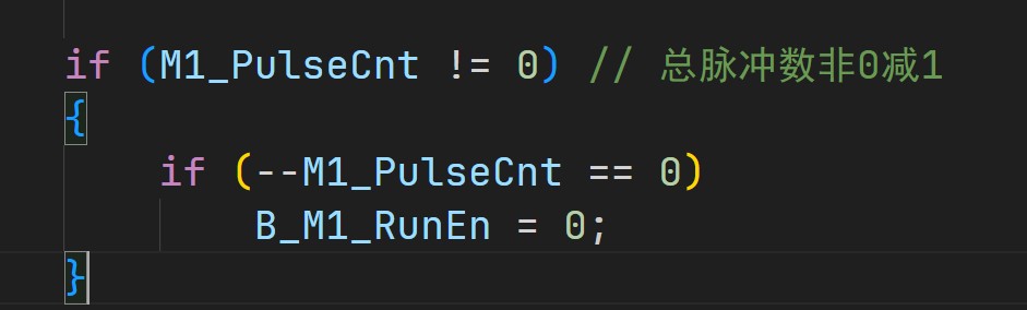

[attachimg]59321[/attachimg] 定时器内有对M1_PulseCnt的自减处理。所以,在设定好脉冲数量后,判断M1_PulseCnt是否为0就可以得知此次运行是否完成 你可以将大约在程序696行附近的如图程序段替换为以下程序  详情 回复 发表于 2024-10-9 16:17

发表于 2024-10-9 16:17:01 | 显示全部楼层
huatl*** 发表于 2024-10-9 14:16
问题就在这里?怎么知道90°到达了呢
  1. if (M1_PulseCnt != 0) // 总脉冲数非0减1
  2.         {
  3.             if (--M1_PulseCnt == 0)
  4.             {
  5.                 B_M1_RunEn = 0;
  6.                 PWMA_ENO = 0x00;//关闭输出
  7.             }
  8.         }

 楼主| 发表于 2024-10-10 09:10:21 | 显示全部楼层
王*** 发表于 2024-10-9 16:17
定时器内有对M1_PulseCnt的自减处理。所以,在设定好脉冲数量后,判断M1_PulseCnt是否为0就可以得知此 ...
但是加了这个后,到达90度的确停了,但是我释放按键后,他也不动了,也不回零了
[attachimg]59382[/attachimg] 那你可以尝试再将RunMotor1()中的这四条被注释掉的语句解开 以便在下次启动的时候恢复输出  详情 回复 发表于 2024-10-10 09:28

发表于 2024-10-10 09:28:39 | 显示全部楼层
以便在下次启动的时候恢复输出
