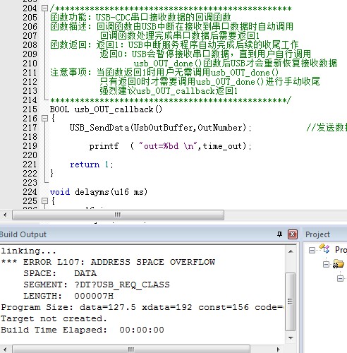

怎么把printf放在code里面啊。一下就满了 | 已解决
  • 打卡总天数:792
  • 最近打卡:2026-07-23 00:02:41
158
1956
2501
2501
发表于 2024-9-30 12:03:58 | 显示全部楼层 |阅读模式
变量存放在idata(256)或 xdata 里面。
姚总说过用户不要放在pdata
定义几个变量,然后加个printf就满了
可以把printf移到code里面,或者其他的idata ,pdata,xdata里面去吗
感觉太占宝贵的 data空间了。

发表于 2024-9-30 12:09:05 | 显示全部楼层
首先,printf是个函数,调用后占用的是code空间,中间过程中使用的变量你也无法修改。
其次,其他的变量可以通过使用 u8 xdata list[10];类似的形式定义到xdata区域,这样就不会占用data导致溢出了
或者还有更加一劳永逸的方式,进入target里面调整存储模式,全存到xdata里面就没这个问题了
其次,其他的变量可 ...
就是说 printf 改不了,,
但是可以通过节约其他的变量来缩减data空间
我去试试
谢谢大佬

发表于 2024-9-30 13:05:09 | 显示全部楼层
其次,其他的变量可 ...
已经弄懂了。谢谢指导
搞清楚  idata 和xdata
还有您说的那个模式了
