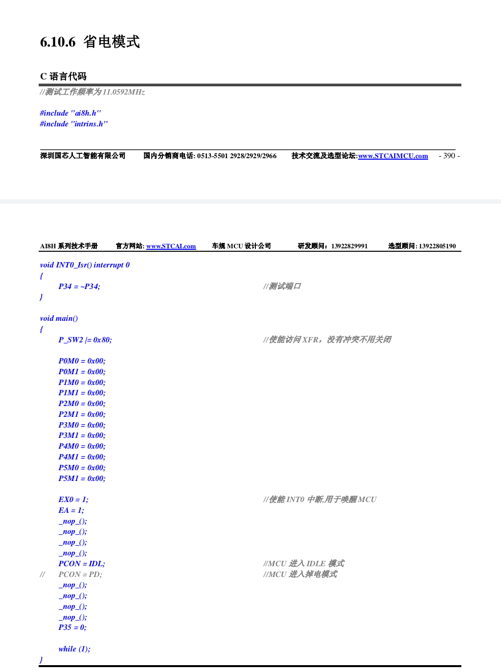

发表于 2024-9-29 14:50:50 | 显示全部楼层
topof*** 发表于 2024-9-29 14:47
打印休眠后  直接打印唤醒了
按照stc官方例程中,给休眠部分代码前后都加入4~6个nop指令试试呢?

发表于 2024-9-29 15:15:27 | 显示全部楼层
Debu*** 发表于 2024-9-29 14:39
检查外设是不是关的不彻底,比如ADC电源、USB电源、内部32K时钟、比较器
还有其他电路的耗电 ...
应该是30  31  漏电给蓝牙的问题  ,同时赋值低电平,休眠为2u
        printf("休眠.\r\n");
  P3M0 = 0x00; P3M1 = 0x03;
         P32=1;
     IT0 = 0;                                    //使能INT0上升沿和下降沿中断
       //IT0 = 1;                                    //使能INT0下降沿中断
       EX0 = 1;                                    //使能INT0中断
       EA = 1;
                                        //不能配置高阻输入,不能休眠
                                  _nop_();
                                _nop_();
                                _nop_();
                                _nop_();
                                _nop_();
                                _nop_();
                                _nop_();
                                PCON |= 0x02;   //Powerdown
                                _nop_();
                                _nop_();
                                _nop_();
                                _nop_();
                                _nop_();
                                _nop_();
                                _nop_();
         P3M0 = 0x00; P3M1 = 0x00;
  printf("唤醒.\r\n");
这种写法还是立即打印唤醒
能不能   30 31都付0  唤醒后直接软重启代码。
类似 ((void (code *) (void)) 0x0000) ();
