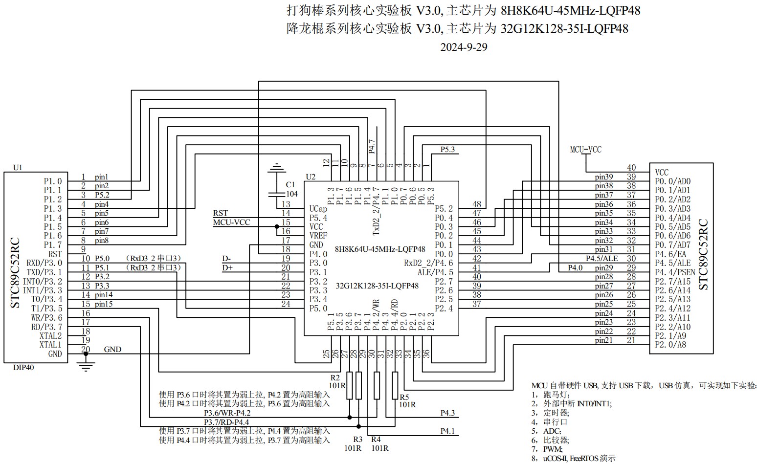

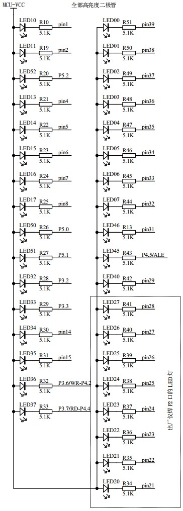

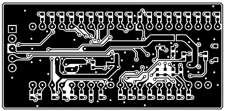

打狗棒三,8H8K64U     转 89C52-DIP40 核心功能实验板
降龙棍三,32G12K128 89C52-DIP40 核心功能实验板
20240930 更新

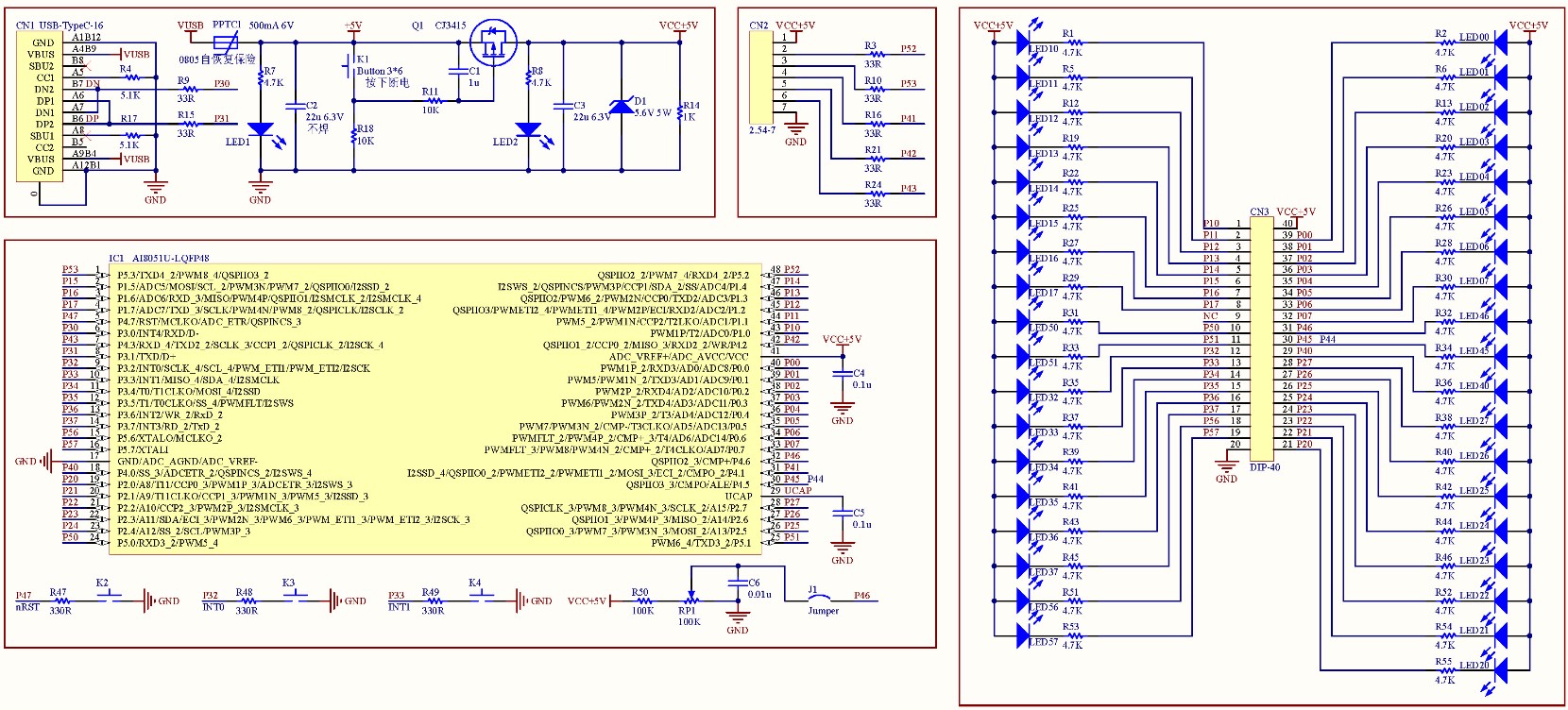

只焊 P2口 发光二极管 ?

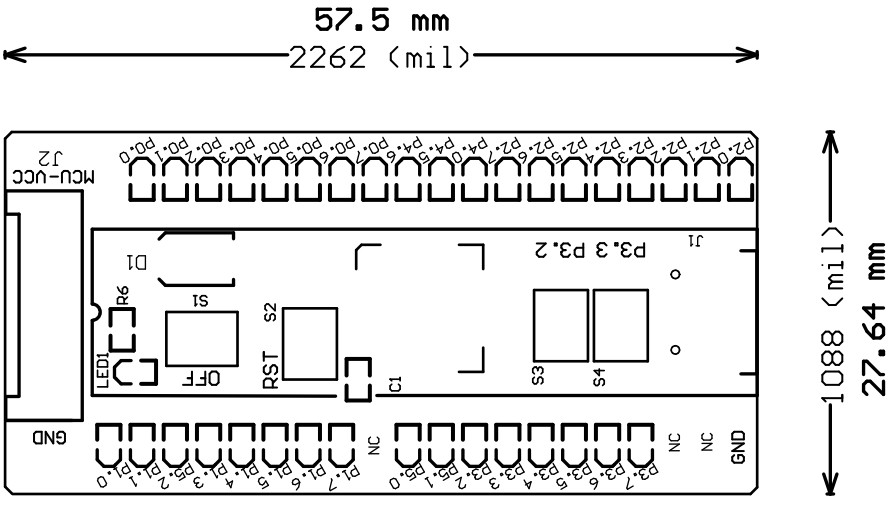

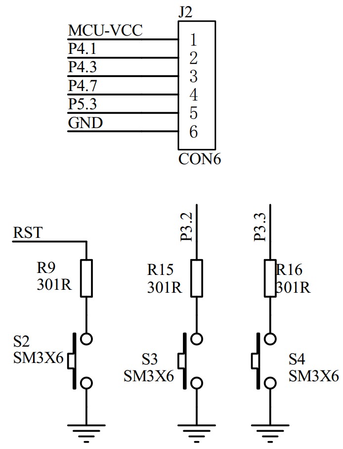

没有用到的 I/O, 插座没有地方摆
===在 P1.0端附件 加排插针,少占位置,不焊

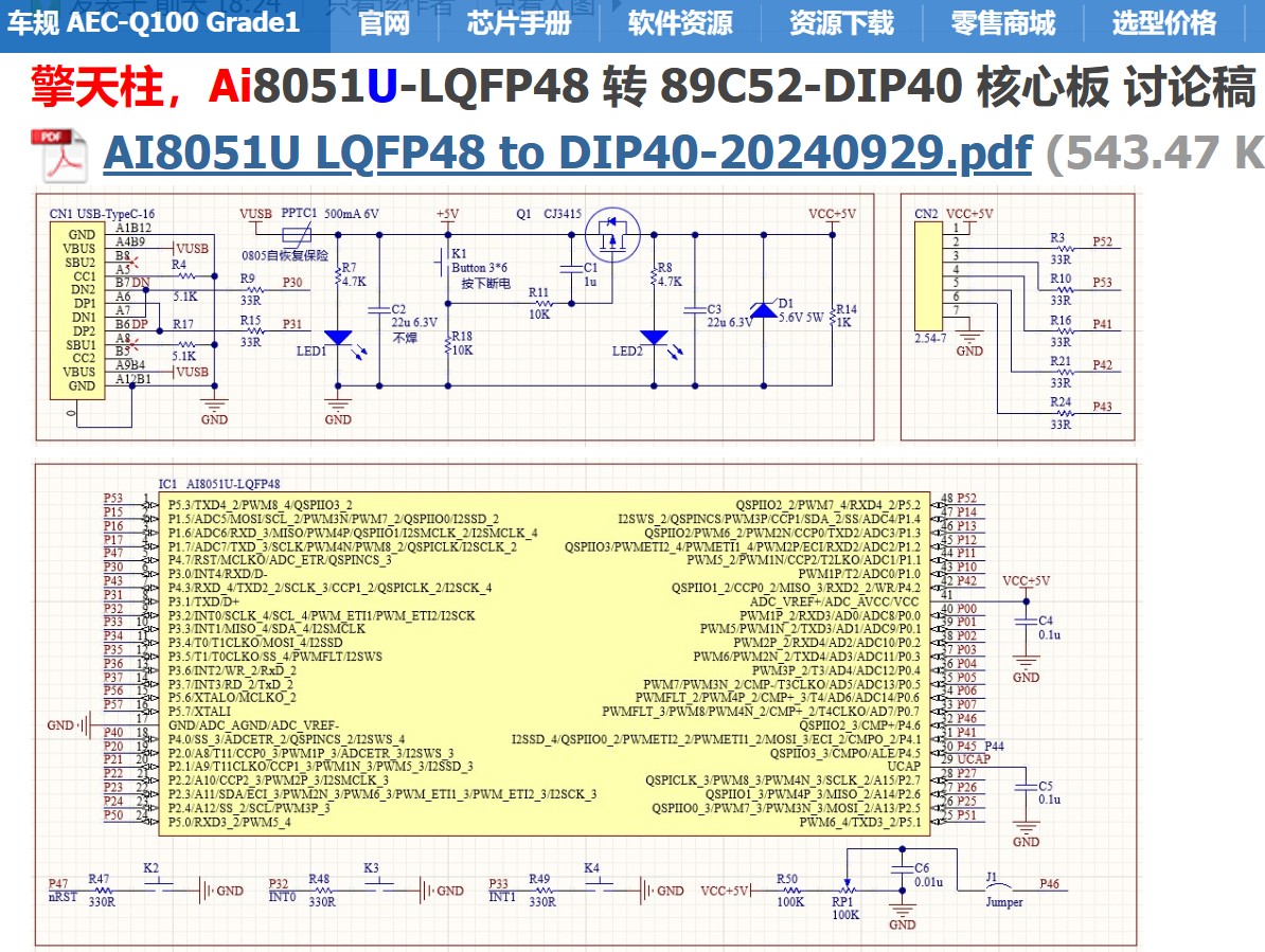

擎天柱,Ai8051U-LQFP48 转 89C52-DIP40 核心板 讨论稿
