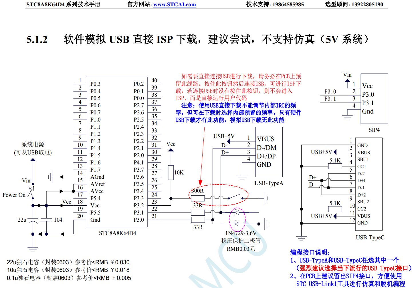

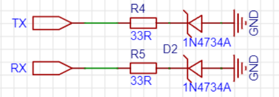

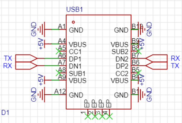

再看了下您的原理图,硬件3个问题:
1,  没专门的电源开关,靠插拔USB, 不好
2,稳压管应该用 3.6V的稳压管来保护电脑 USB的D-/D+, 这USB规范是要 《=3.6V,您稳压管错了
3,33欧限流电阻和稳压管电路的组合使用也用的不对
你这图电阻和稳压管的组合保护电脑的 USB D-/D+ 是错误的电路
请先严格按照官方严谨的图来
您 33欧和稳压管的电路也参照官方的小改下
