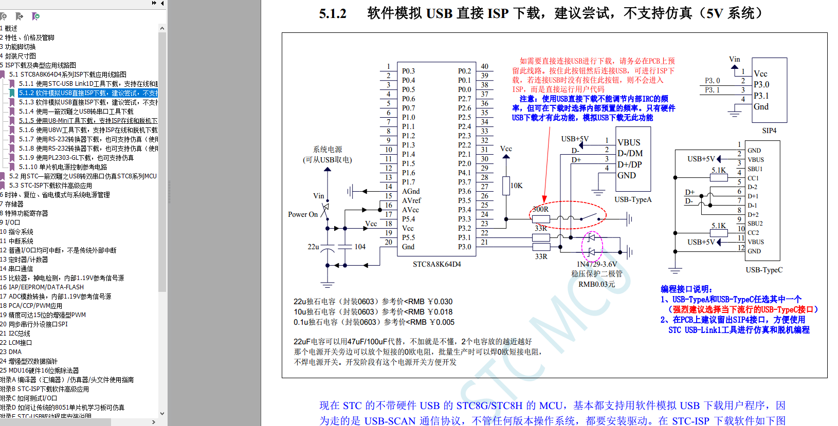

芯片使用的是STC8A8K64D4,烧录部分参照数据手册,原理图附下。
第一次使用这个功能,发现焊接好以后ISP软件检测不到串口,使用USB转TTL模块能正常烧录程序。
是哪里出了问题?

发表于 2023-2-23 10:18:32 | 显示全部楼层
P3.2一定要拉低。

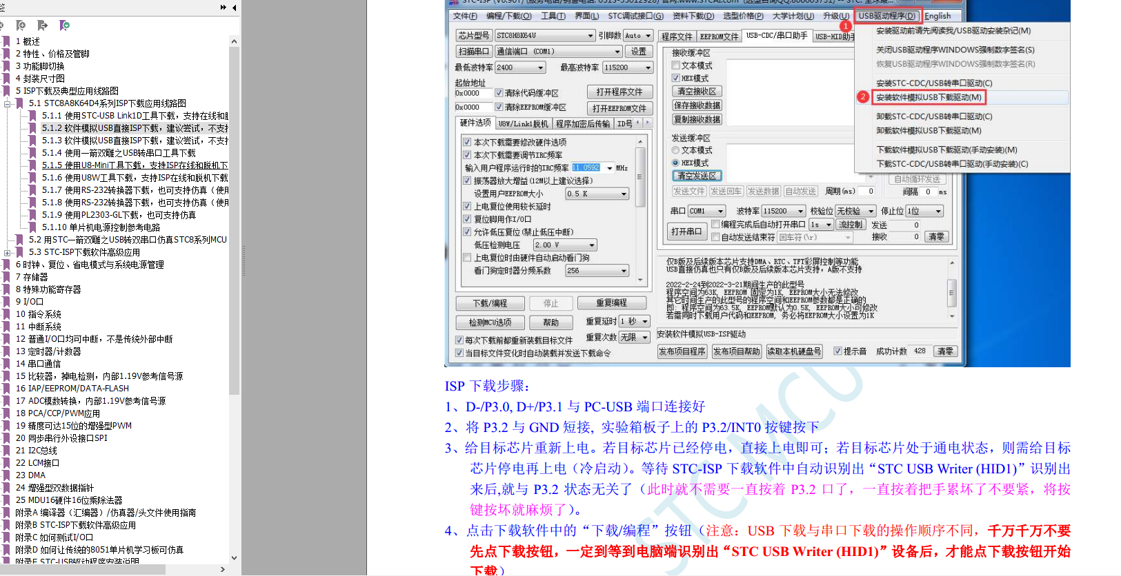

发表于 2023-2-23 11:38:38 | 显示全部楼层
梁*** 发表于 2023-2-23 10:18
P3.2一定要拉低。
我在接入USB之前按住按键将P3.2拉低,接入后松开,还是检测不到串口。

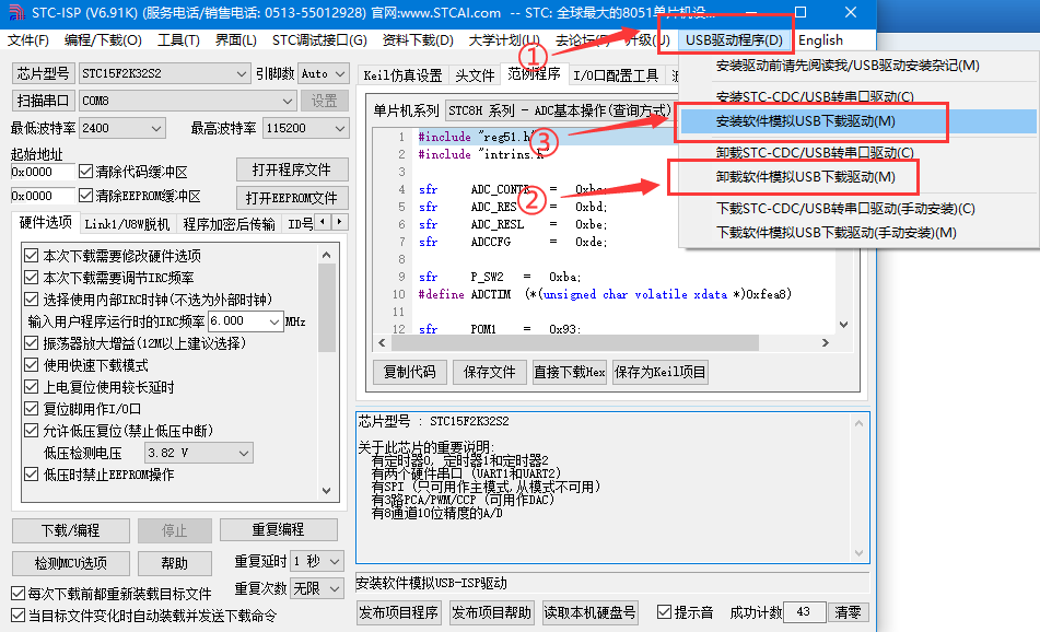

模拟USB下载要装驱动,您驱动安装了吗?  详情 回复 发表于 2023-2-23 13:13

发表于 2023-2-23 13:13:44 | 显示全部楼层

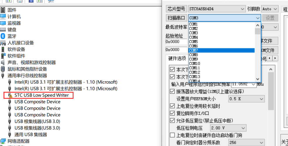

发表于 2023-2-23 13:24:38 | 显示全部楼层
是的,安装了。左侧系统驱动器里检测到了驱动,但是ISP软件里检测不到串口。

发表于 2023-2-23 22:03:00 | 显示全部楼层
驱动已经安装过了。
安装成功,是这样显示的,不会出现黄色感叹号。 我这边试了,没问题。  详情 回复 发表于 2023-2-25 09:43
1.先卸载,2.再重新安装下驱动  详情 回复 发表于 2023-2-25 09:38

发表于 2023-2-25 09:38:27 | 显示全部楼层
Chen_*** 发表于 2023-2-23 22:03
驱动已经安装过了。
1.先卸载,2.再重新安装下驱动
