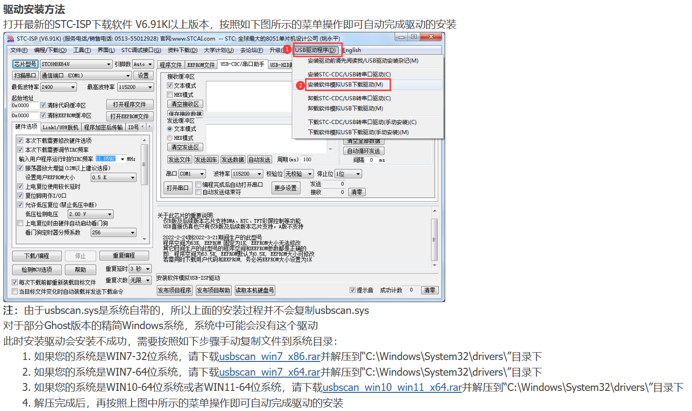

解决了。原因是因为win10系统无法直接在ISP安装驱动,需要手动将驱动文件添加到C盘中。建议STC官方在ISP软件中进行标注,以免以后使用的人再出现这个问题。

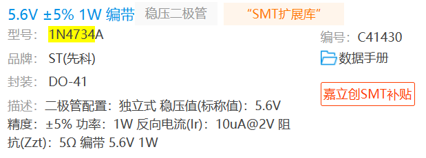

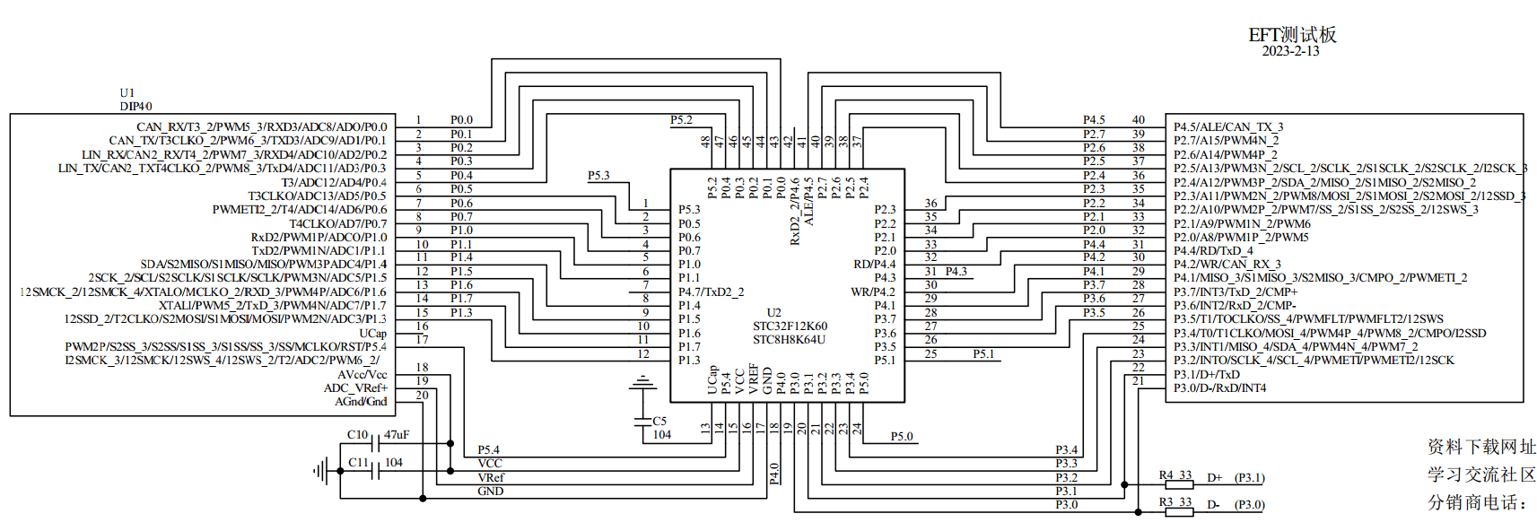

你好,我更换了稳压管的类型,采用的是1N4734A。
我在上次回复说已经解决了问题,但是昨天我又尝试了一下,发现它存在偶然性,有时能识别到驱动,有时识别不到驱动,不明白是什么原因导致。

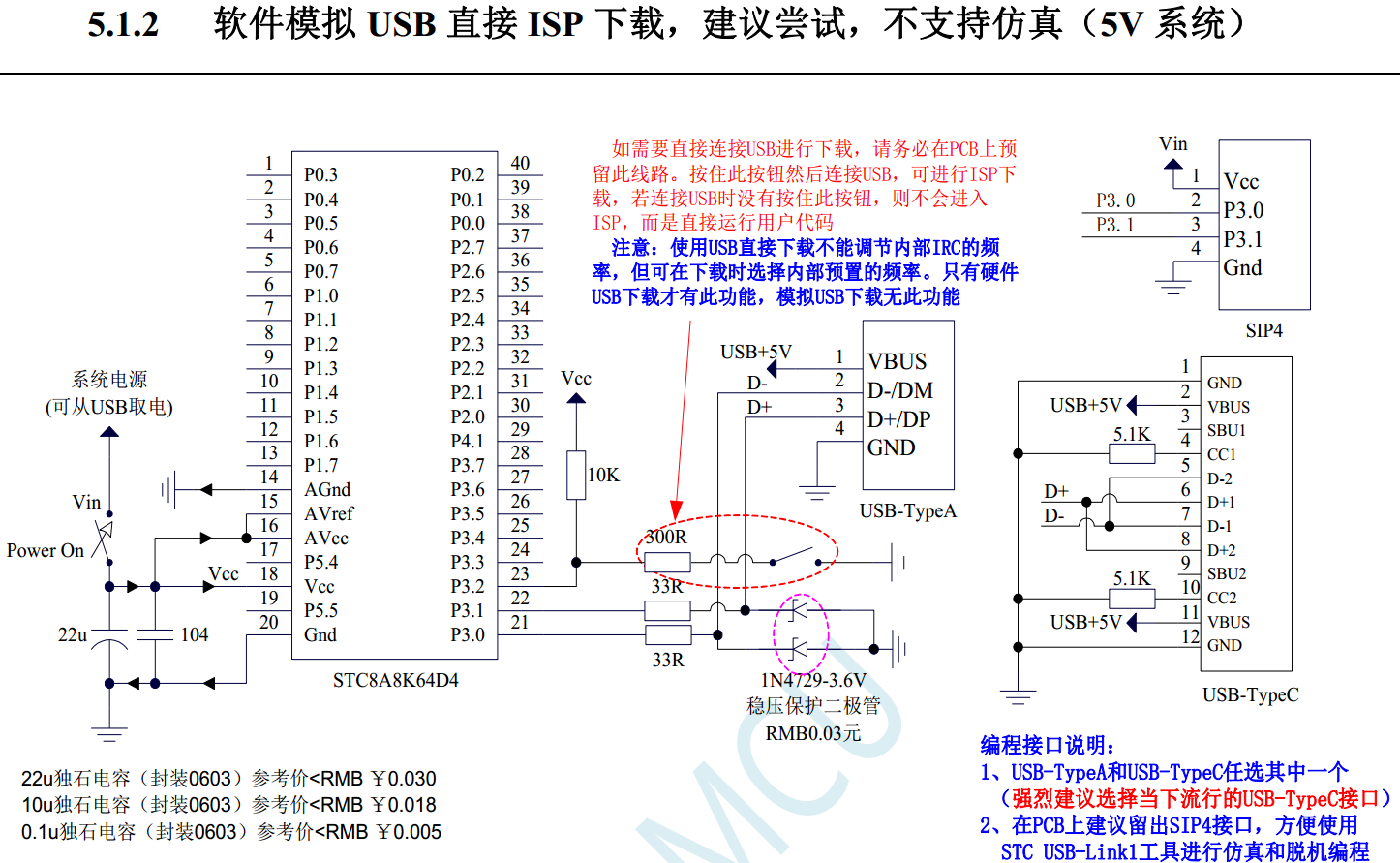

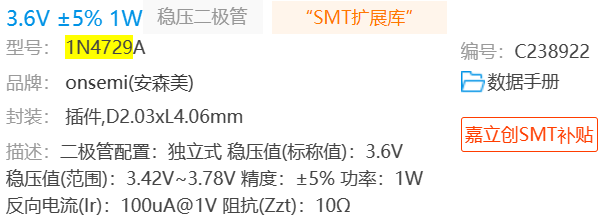

5V 系统要使用 1N4729, 3.6V稳压管,保护 PC端的 D-/D+ 3.3V系统不需要  详情 回复 发表于 2023-3-5 11:29
  • 打卡总天数:268
  • 最近打卡:2025-12-18 08:51:37
814
21310
发表于 2023-3-5 11:29:24 | 显示全部楼层
我在上次回复说已经解决了问题,但是昨天我又尝试了一下 ...

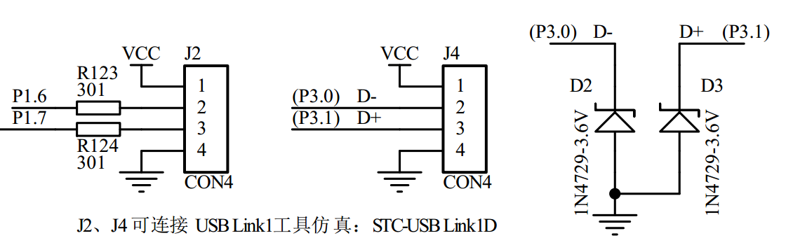

3.3V系统不需要
你使用的稳压管型号错误

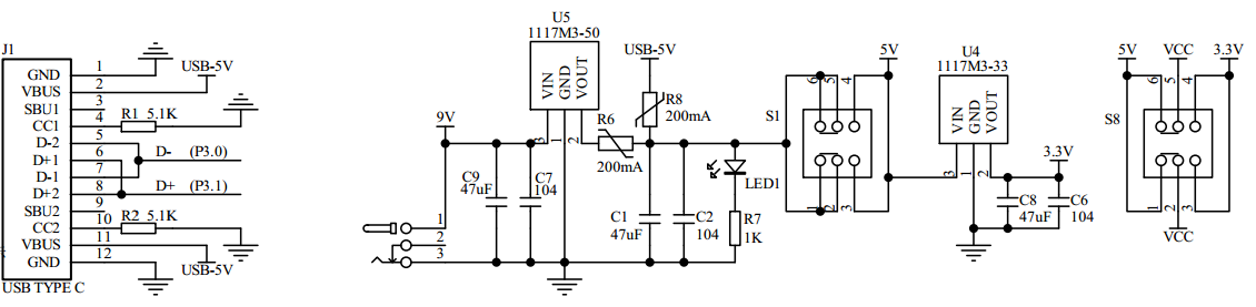

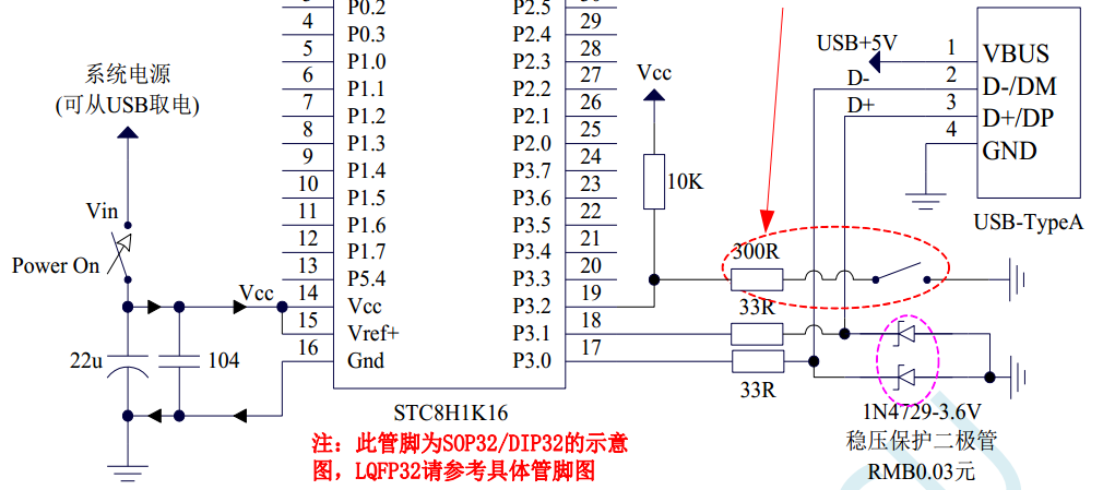

请使用如下正规的电源开关,你原理图无电源开关
  • 打卡总天数:268
814
21310
发表于 2023-3-5 11:34:52 | 显示全部楼层
请使用正规电源开关,不要插拔USB测试
STC-ISP 也请使用最新的版本 L, 重新添加驱动,重新测试下
