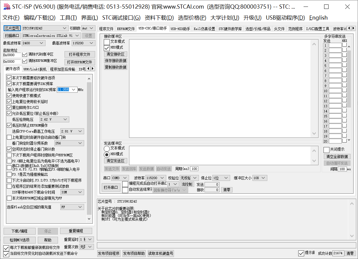

STC-ISP在高分辨率电脑屏幕上的显示效果总是一团糊,效果很差,如下图
下面提供了一种方法,以提升 STC-ISP 对高分屏的支持

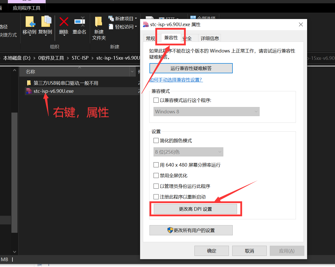

找到 STC-ISP.exe 程序,右键,属性,找到并打开更改高级 DPI 设置

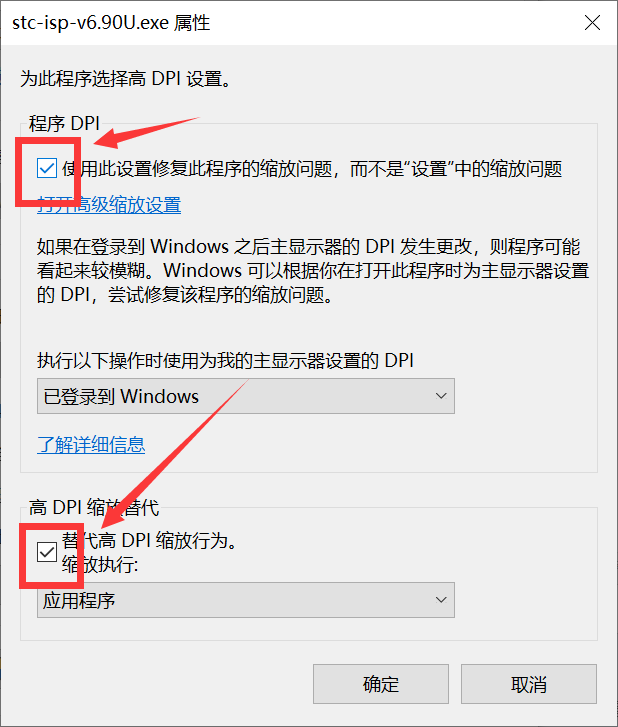

勾选下面两个选项并确定

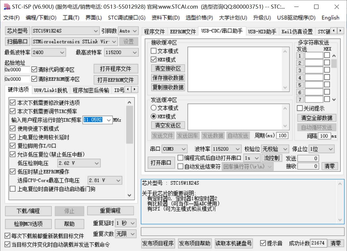

重新打开软件,就可以看到清晰的界面文字啦,不过有一个缺点就是字体大小会变得很小,如果 STC-ISP 官方能优化高分屏支持就更好了
