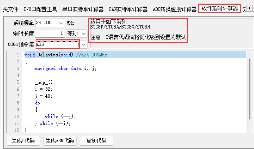

烧录时设置好需要运行的IRC频率即可,程序里面完全不需要设置主频。
相反如果程序里修改了主频相关的寄存器,反而会让硬件已经设置好的时钟产生变化。
软件延时可以使用ISP软件的“软件延时计算器”生成代码,注意选择好指令集,另外keil的优化等级不能修改。
测试时在主循环使用IO口翻转+延时函数,通过示波器测量IO口电平持续时间就能判断延时时间是否准确:
