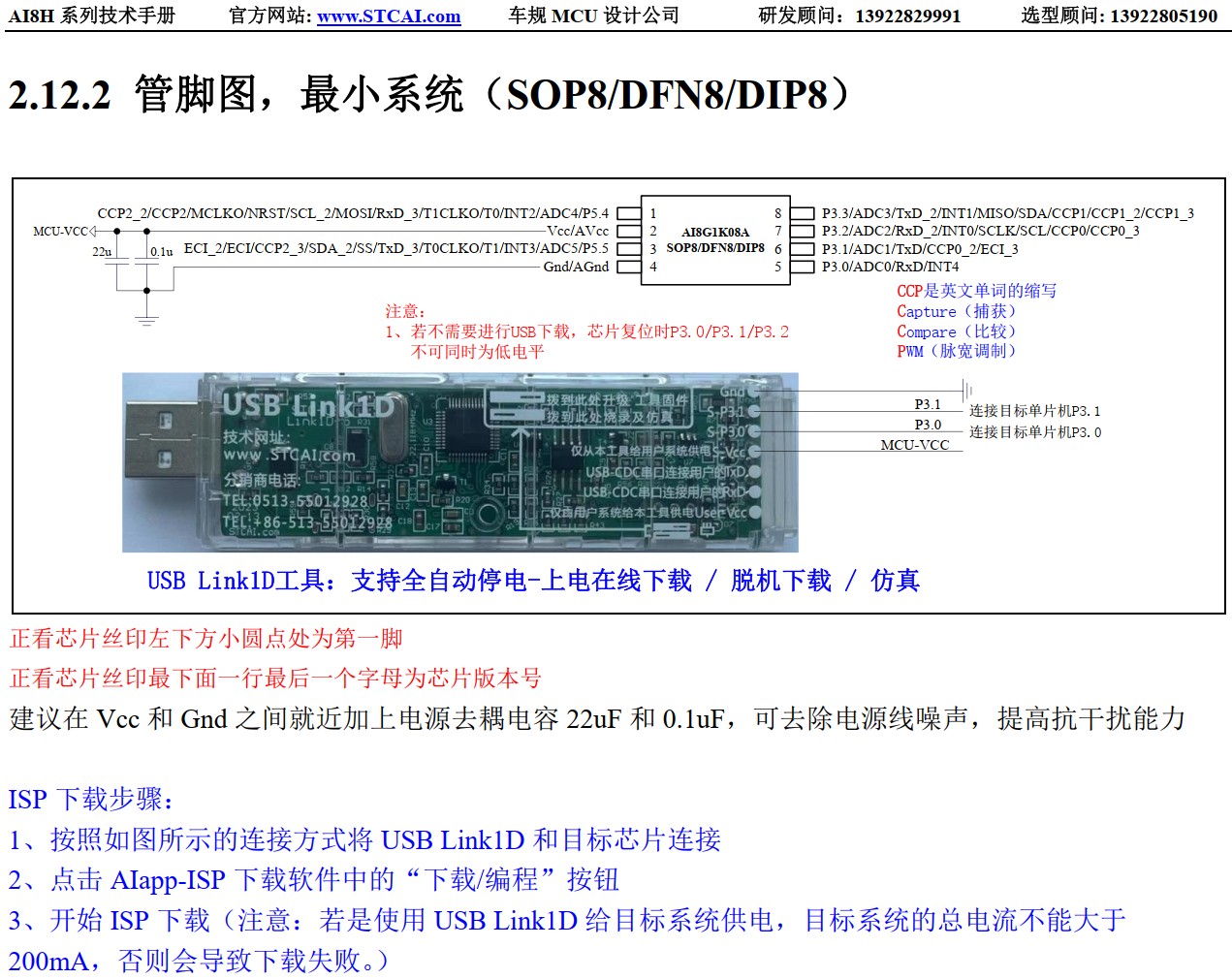

8G1K08A -8pin  3.0 3.1 rx tx 串口1不用切换到其它pin
同波特率也可以外连串口设备,
串口助手或main里发送命令数据
外设备返回数据存数组处理,并可串口打印调试,
省掉2pin脚
现在建议 P3.0/P3.1 专门保留给 仿真/烧录 使用  详情 回复 发表于 2024-10-2 08:46

8pin脚位宝贵,如果用上I2c  pca或adc  iokey就差不多用完了
建议 换 AI8H2K08U-45I-TSSOP20/SOP16  详情 回复 发表于 2024-10-2 13:36

只想用8pin的,够用就可以,脚多了也是浪费,占用pcb
