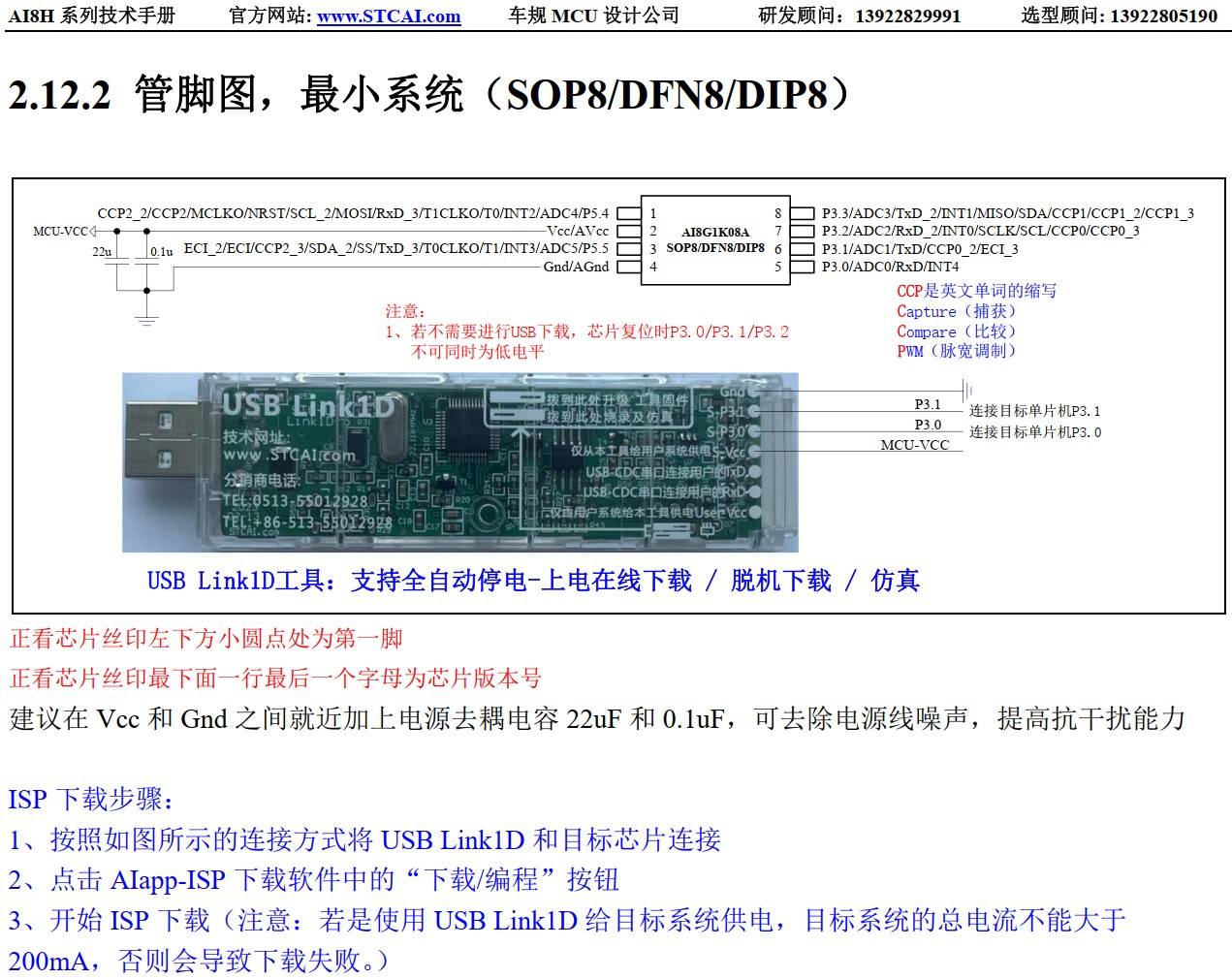

    目前我在使用 8G1K08A-8PIN这颗芯片做产品,由于对单片机不是很熟悉,还请指导。
    目前我的原理图如下,
    1和3脚需要接一个串口外设,7和8脚用于和主机通信下发和上行串口信息。 5和6用来连接。1和3收到数据在发给7和8 ,所以可以做动态切换复用。应该能做到
    目前我尝试下载库函数和例程代码,但是没有将串口切换为对应引脚的宏定义 。 我能看到的是,没有对应的引脚复用,
  1. UART1_SW(UART1_SW_P30_P31);        //UART1_SW_P30_P31,UART1_SW_P36_P37,UART1_SW_P16_P17,UART1_SW_P43_P44
   我想请教,怎么样实现引脚的正确复用呢?具体流程是什么样的呢?我是不是下载错库了?

你好,请使用这个代码进行配置,这个型号的配置在库函数中似乎是没有的
  1. void PortSwitch(void)
  2. {
  3.         P_SW1 = (P_SW1 & ~0xc0) | 0x80;                //UART1/USART1: RxD(P5.4), TxD(P5.5)
  4. }
