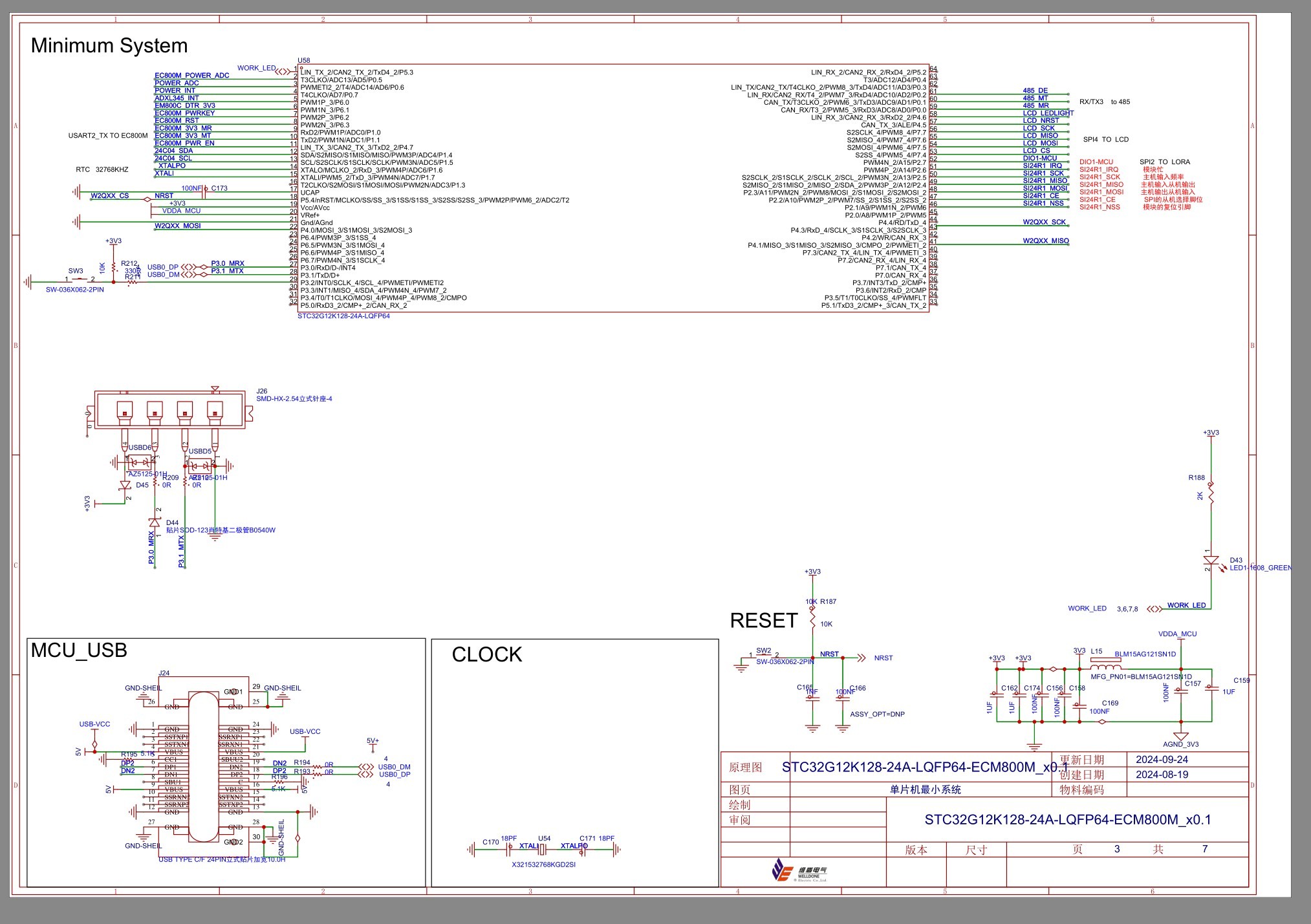

用到了三个串口;   一组 用于模块通讯  用的是RXD2/TXD2        9PIN、10PIN
                             一组 用于485通讯   用的是RXD3/TXD3         59PIN、60pin
用了三个SPI通讯       一组 47pin至50pin
                                一组 53pin至56pin
                                  一组   18、22、41、43    原理图图是否有问题
SCH_STC32G12K128-24A-LQFP64-ECM800M_x0.1_2024-09-24.pdf

发表于 2024-9-25 09:13:42 | 显示全部楼层
USB信号线串33Ω电阻
nRST,n小写
P30打开内部4K上拉
P31推挽输出

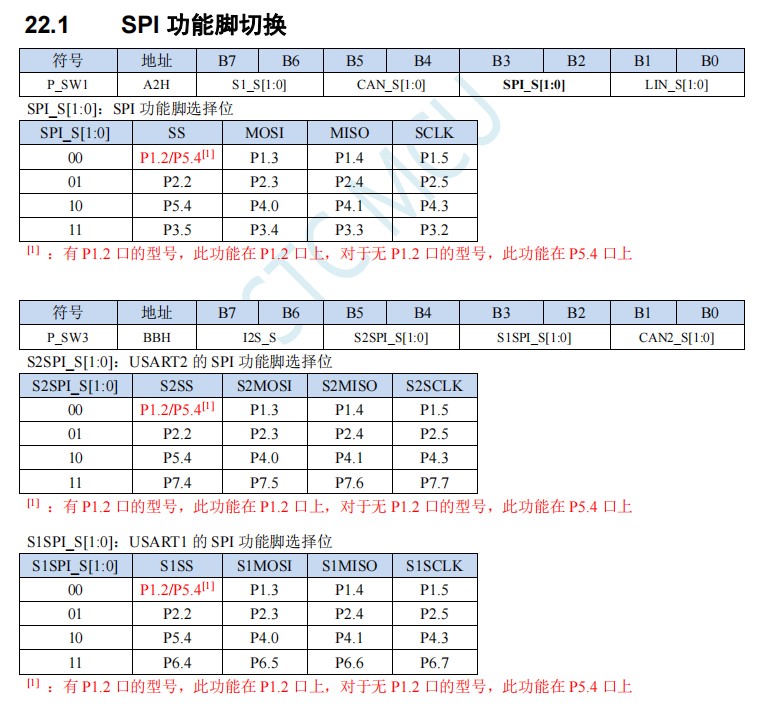

发表于 2024-9-25 09:13:43 | 显示全部楼层
三路SPI如果打算同时使用的话,分别选用独立SPI、S1SPI、S2SPI不同组的接口

发表于 2024-9-25 10:14:22 | 显示全部楼层
三路同时使用;
SPI_S[1:0]=01
使用的是P2.2  P2.3   P2.4  P2.5
S2SPI_S[1:0]=11
使用的是  P7.4   P7.   P7.6   P7.7
S1SPI_S[1:]=10
使用的   P5.4    P4.0   P4.1   P4.3

发表于 2024-9-25 10:19:24 | 显示全部楼层
Debu*** 发表于 2024-9-25 09:13
USB信号线串33Ω电阻
nRST,n小写
P30打开内部4K上拉
好的  感谢
