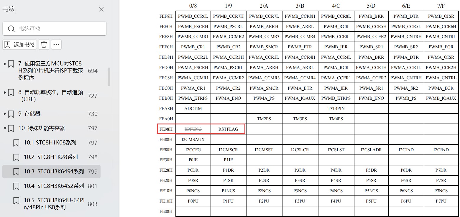

刚注意到STC8H1K08没有这个寄存器:
从STC8H3K开始才有这个寄存器:
23
40
从STC8H3K开始才有这个寄存器:
这样就能解释我为什么每次读出来的值都不一样,
那如果没有复位寄存器,这款芯片出现复位的话,
问题就不好排查了,复位出现都是偶现的
