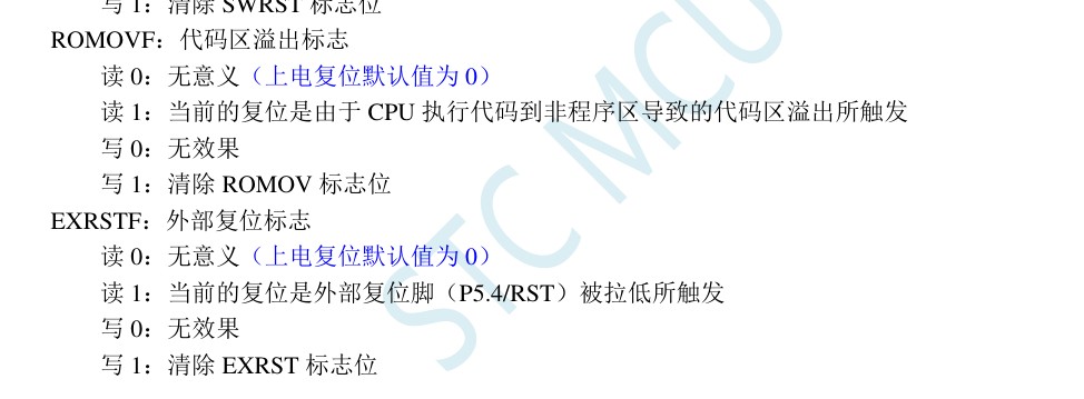

就是去查这个复位寄存器的值,发现上电初始化后ROMOVF和EXRSTF的值都是1,理论上这个上电不应该是0吗

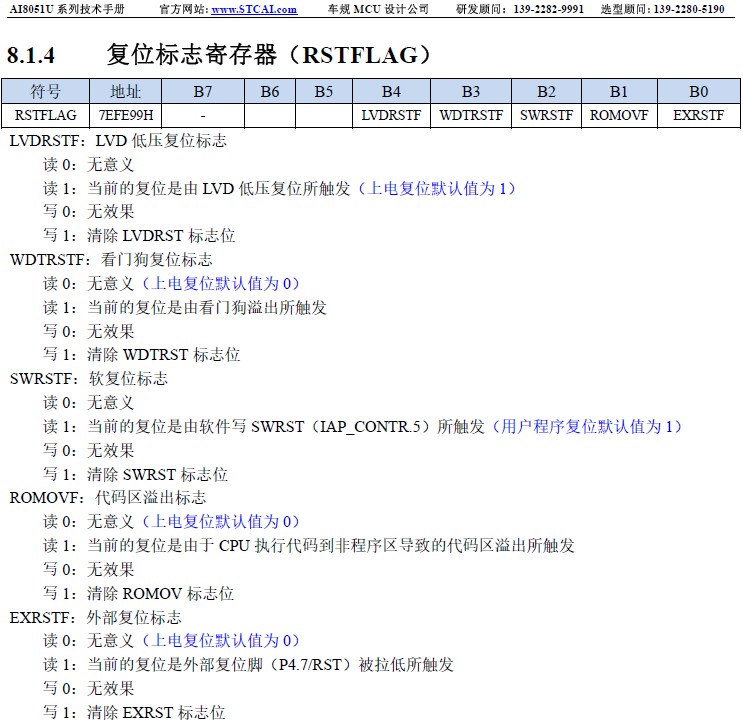

我用STC8H8K64U-DIP40测试的结果读回来都是0x14,符合手册描述的复位默认值。

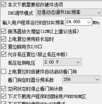

我只初始化串口的情况下打印出来的值是0x01,这跟我P5.4 reset脚悬空有没有联系,如果不需要使用reset脚,应该怎么处理
下载的时候,勾选“复位脚用作I/O口”,这样单片机是上电自动复位的,P5.4悬空都无所谓了  详情 回复 发表于 2024-9-25 16:03
2901
3037
3037
发表于 2024-9-25 16:03:52 | 显示全部楼层
Mike*** 发表于 2024-9-25 15:45
我只初始化串口的情况下打印出来的值是0x01,这跟我P5.4 reset脚悬空有没有联系,如果不需要使用reset脚 ...

是有勾选的,复位标志还是1是啥情况
那我就不清楚了,我测试的结果是符合手册描述的  详情 回复 发表于 2024-9-25 16:40
