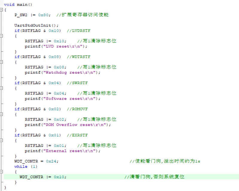

上电,外设初始化完之后打印复位标志寄存器(RSTFLAG)的值,发现等于3

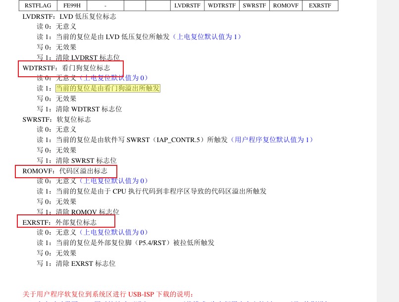

使用的是链接里的例子,输出的结果与数据手册不一致

直接编译例程包的工程,就只去掉了那个打印temp。芯片型号是STC8H1K08

直接在那个例程的工程上开启while1的喂狗,然后重复断上电多次测试,没有一次是符合数据手册的,而且出现的复位标志都不一样

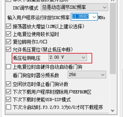

我看你打印信息经常触发低压复位,烧录时硬件选项里面的低压检测电压设置多少?
芯片供电电压又是多少?用示波器测量VCC看看电压是否稳定。

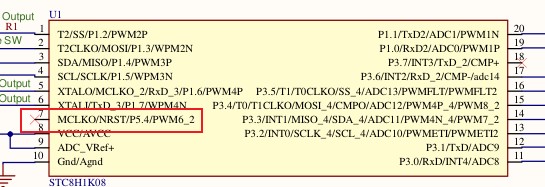

另外,芯片原理图贴出看看。

低压检测设置是2.0,芯片供电是3.3V,我现在测试用的是恒压的电流源进行供电
我实际的工程提示的最多的就是看门狗复位、代码区溢出、外部复位,这三个上电默认值应该是0的我读出来都是1

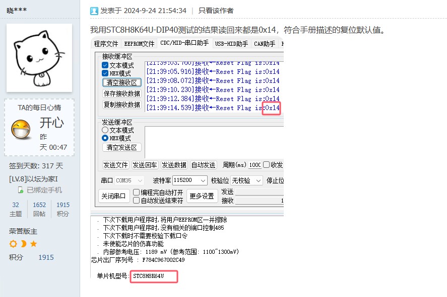

我在论坛有看到其他人用STC8H8K64读出来的值是符合数据手册
但我用STC8H1K08却不行,大佬你手上有我这款芯片吗,可以帮忙验证一下吗,看是芯片本身不支持,我手上的芯片有问题(我试过了好多片了)
