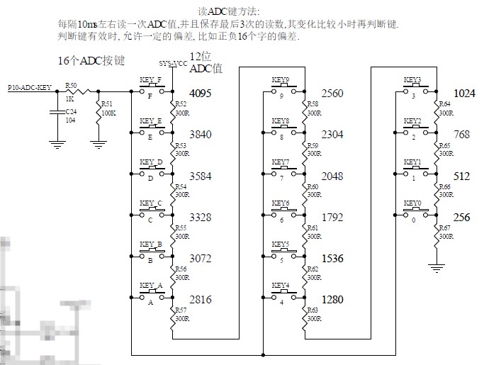

佬,是不是这样就不会影响了
参考实验箱电路:

发表于 2024-9-23 13:14:44 | 显示全部楼层
佬,我也有这个问题,想知道你的处理结果是咋样的
