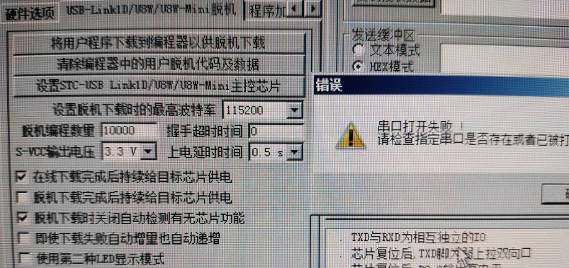

USB Link1D不能当串口用

 楼主| 发表于 2024-9-20 20:02:26 | 显示全部楼层
什么原因?

 楼主| 发表于 2024-9-20 20:12:46 | 显示全部楼层
Debu*** 发表于 2024-9-20 10:59
win7装CDC驱动:
https://www.stcaimcu.com/forum.php?mod=viewthread&tid=10518
注意这几个设置:
谢谢!把你给的驱动文件拷到指定位置,重启之后就好了。

发表于 2024-9-20 20:55:07 来自手机 | 显示全部楼层
chineseboyzxy 发表于 2024-9-20 20:02
什么原因?
选com3或者com4。不是1和2

 楼主| 发表于 2024-9-21 08:42:44 | 显示全部楼层
so*** 发表于 2024-9-20 20:55
选com3或者com4。不是1和2
是的。1和2是电脑自带的,使用正常。3和4是工具的,选的时候就提示占用。我只是拍一下照,给大家看一下现象。

 楼主| 发表于 2024-9-21 08:46:08 | 显示全部楼层
大概因为我装的是精简版的WIN7吧。
