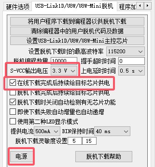

发表于 2024-9-20 10:59:37 | 显示全部楼层
win7装CDC驱动:
https://www.stcaimcu.com/forum.php?mod=viewthread&tid=10518
注意这几个设置:

发表于 2024-9-20 11:01:34 | 显示全部楼层
扫描串口那里显示的有两个串口COM4和COM5,下载完成后打开串口这里显示的也有,但是选不上,如果选COM4或COM5,提示设备被占用。不知道什么原因。是不是WIN7系统是精简系统的原因?

发表于 2024-9-20 11:03:05 | 显示全部楼层
Debu*** 发表于 2024-9-20 10:59
win7装CDC驱动:
注意这几个设置:
这个可以用,下载完成板子就有电了。但是打开串口那里选其中一个串口,都提示被占用。
