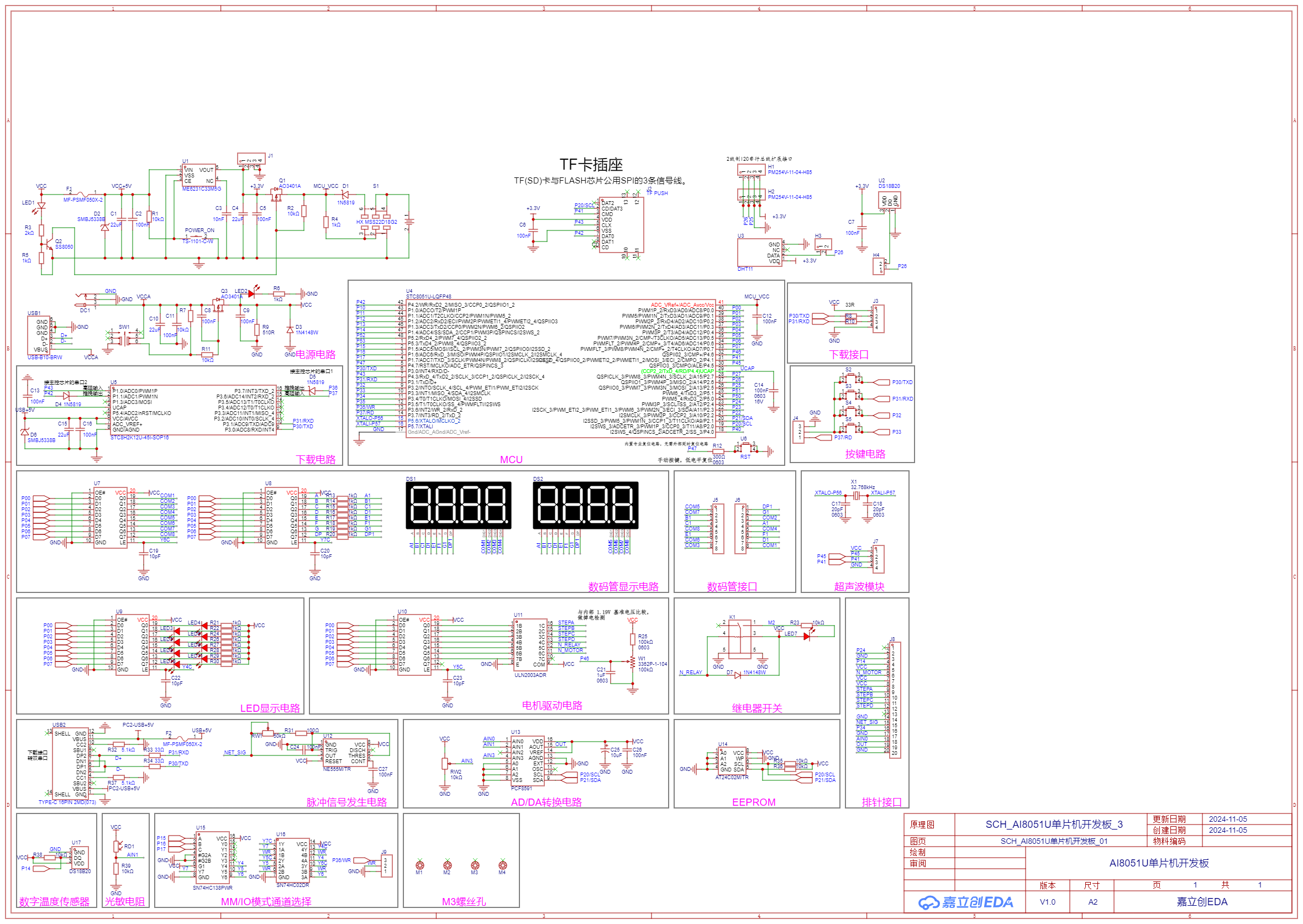

AI8051U单片机开发板
  • 打卡总天数:126
  • 最近打卡:2025-09-03 12:23:58
60
776
4025
自定义头衔
4025
发表于 2024-11-4 18:01:27 | 显示全部楼层
楼主,你的MOS没有给Vgs放电的电阻,这个MOS恐怕关不掉啊

AI8051U单片机开发板
我看你一直重复发,上面我指出的问题你都没有改正  发表于 2024-11-5 12:32

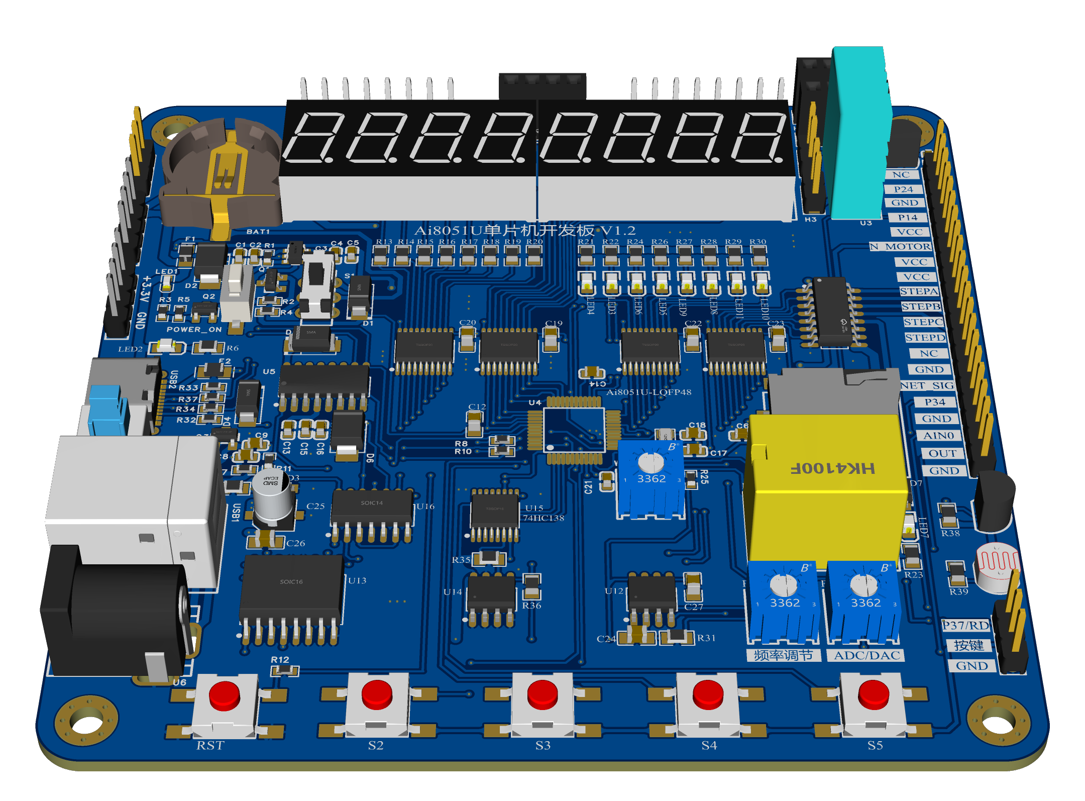

发表于 2024-11-5 13:48:58 | 显示全部楼层
AI8051U单片机开发板_3
AI8051U单片机开发板_V1.2.epro
