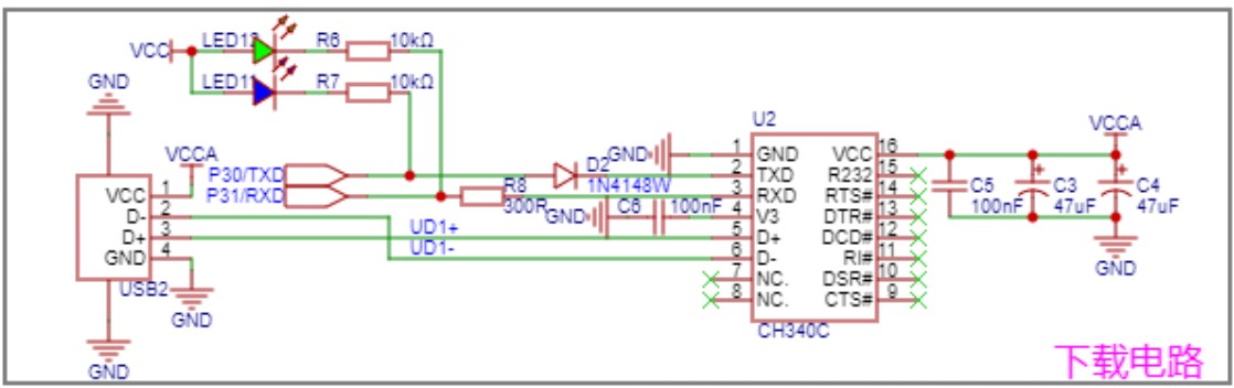

发表于 2024-11-3 18:06:39 | 显示全部楼层
这个图中用 340 是败笔:
下图就是有追求了

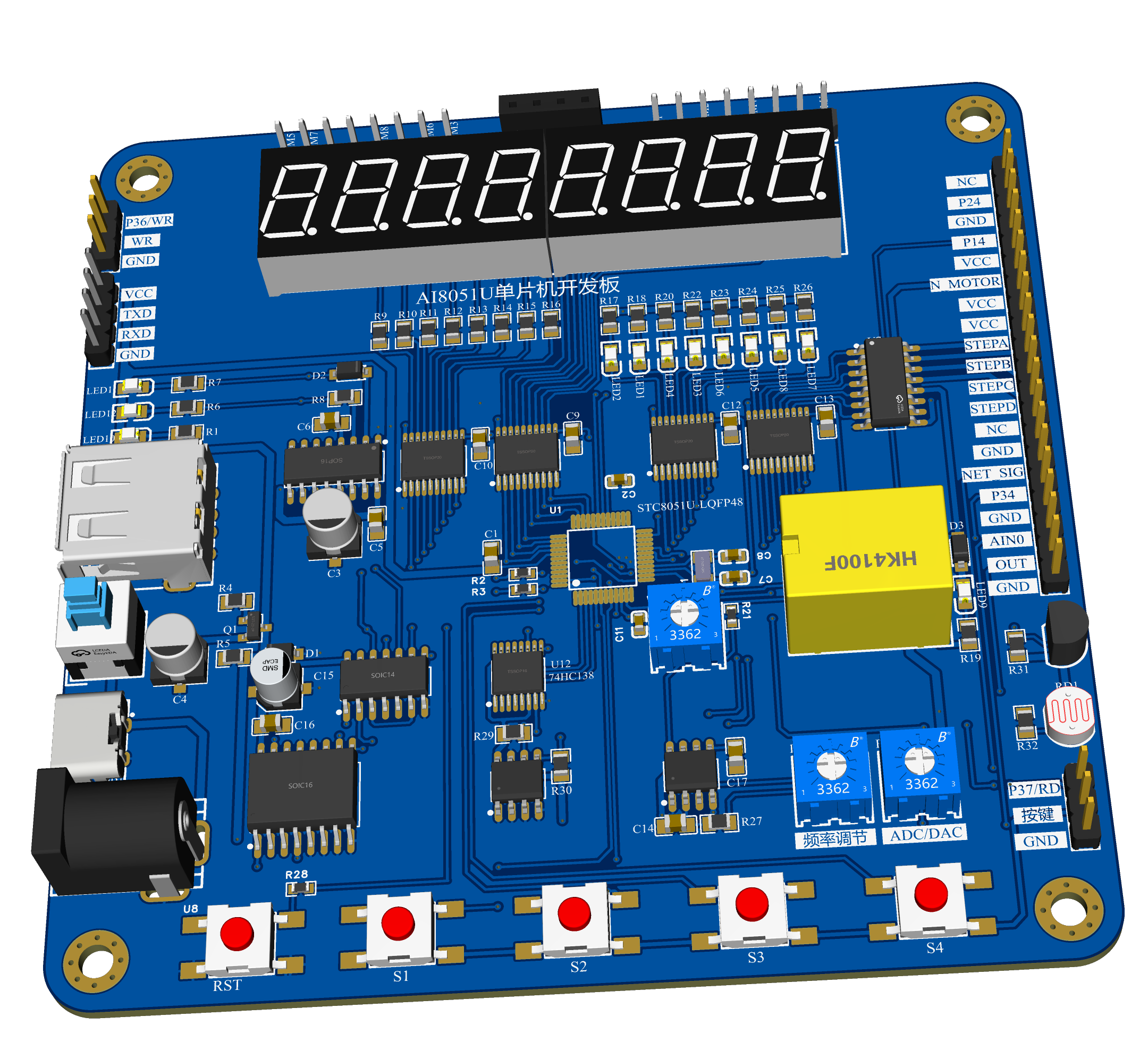

发表于 2024-9-19 13:34:56 来自手机 | 显示全部楼层
感觉这个还有优化的空间

发表于 2024-9-19 15:12:14 | 显示全部楼层
我看原理图电源部分怎么VCCA通过SW1要跟GND短路啊?
