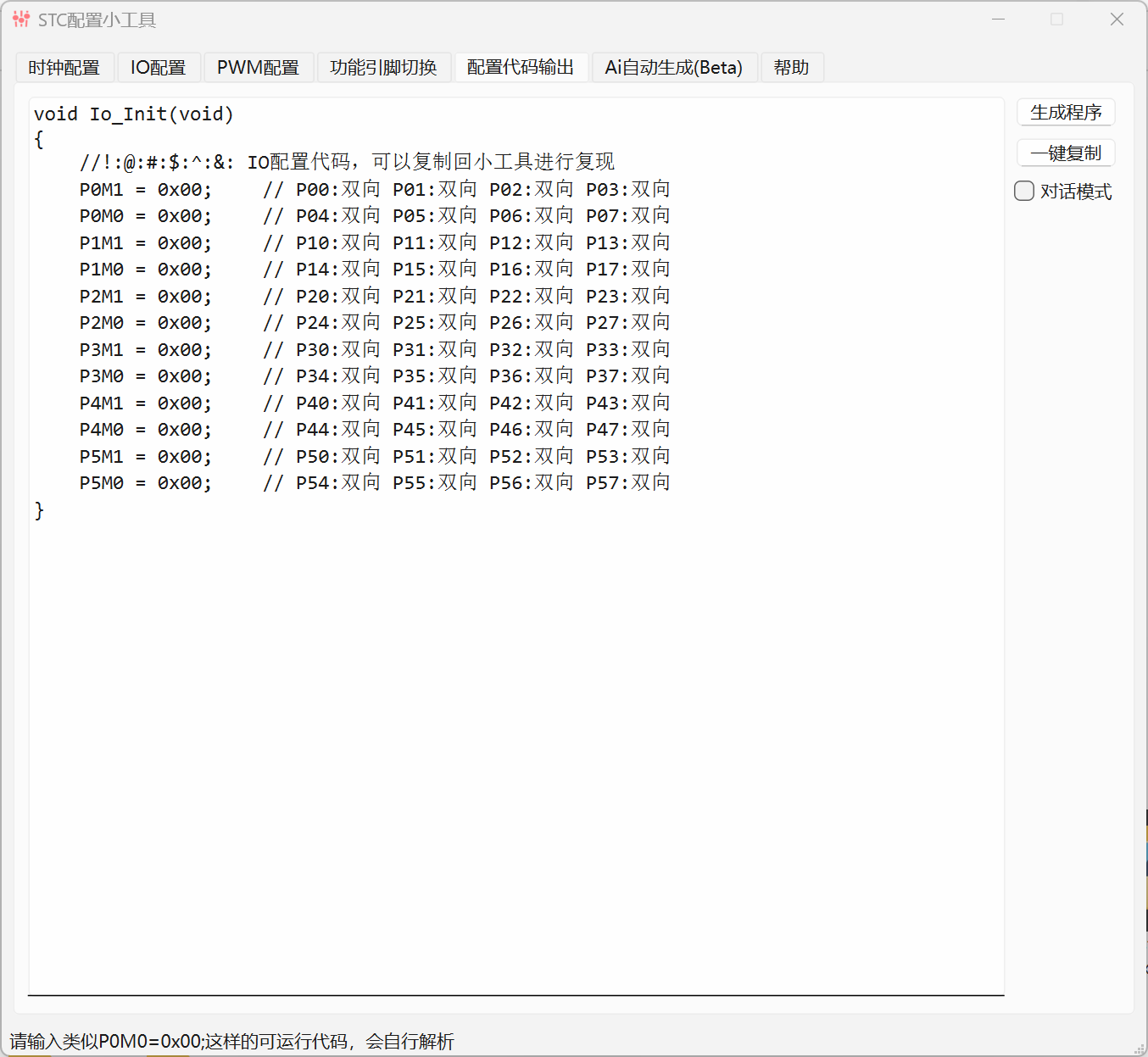

 楼主| 发表于 2024-12-20 19:07:13 | 显示全部楼层
xxw*** 发表于 2024-12-20 17:09
k楼主,我这边只能选AI8051U,其他型号没得选,另外在配置输出里有乱码,IO配成高阻,我不知行不行,因现 ...
io配置中,所有的芯片都是通用的 ,PWM配置中,增加适配了ai32/ai8。其余部分为仅适配ai8051u
至于最上面这个,其实不是乱码,只是使用符号代替了部分特殊数据,方便复制回小工具重新复现设置的。
这个功能容易给人产生误导,后续会将这个功能进行移除,仅保留代码解析配置功能
