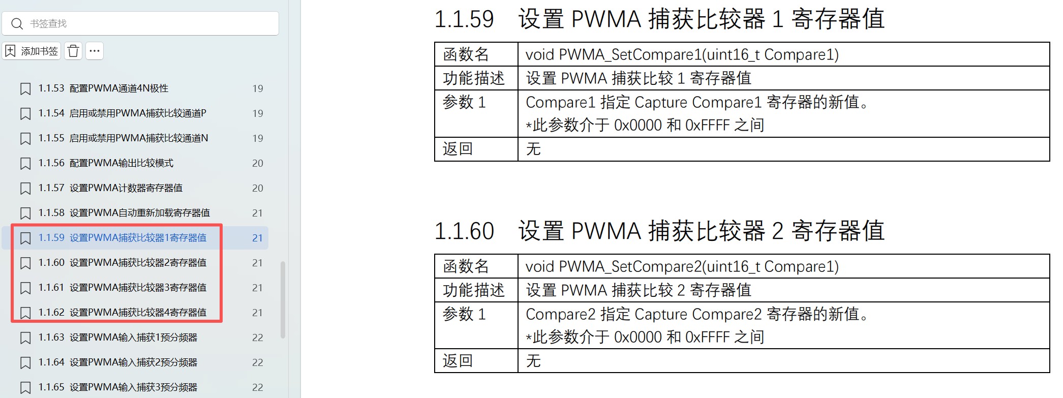

例程可以用初始化设置4路不同占空比的PWM输出,如果要单独调整某一路的占空比,用什么函数? ...
可以通过设置指定通道的捕获比较寄存器来调整这个通道的占空比
