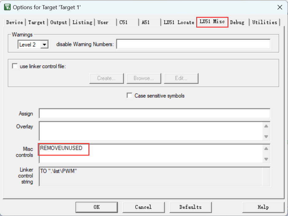

STC8H高级PWM功能强大导致使用复杂,将PWM各项功能封装成库文件方便用户直接调用,简化PWM的使用。
只要将PWM库文件添加到项目里,并在程序里包含对应的头文件即可:
头文件里提供了大量的接口函数,用户可根据需要进行调用。
项目配置
1. 在“Device”标签勾选“Use Extended Linker(LX51) instead of BL51”选项:
2. 在“LX51 Misc”标签,“Misc controls”栏添加“REMOVEUNUSED”,没有调用到的内容不参与编译,可节省芯片资源:

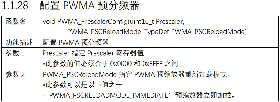

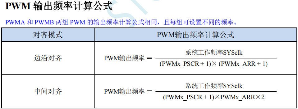

调整脉宽跟预分频器、自动重装载寄存器的值有关:
所以以下两个函数都可以调整脉宽:
void PWMA_SetAutoreload(uint16_t Autoreload)
void PWMA_PrescalerConfig(uint16_t Prescaler, PWMA_PSCReloadMode_TypeDef PWMA_PSCReloadMode)
