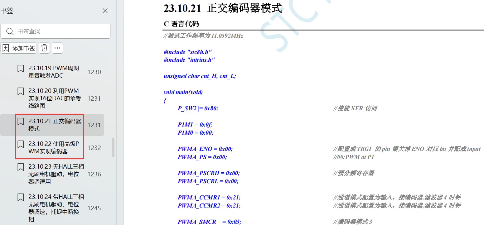

库函数例程只是方便用户进行寄存器配置。
正交编码器的使用可以参考规格书里面的范例程序:

例程倒是知道,想了解一下用库函数的编写使用方法,毕竟一个个写寄存器费劲,这个库函数似乎很全,但不开源,我还是再详细读读官方库函数吧
