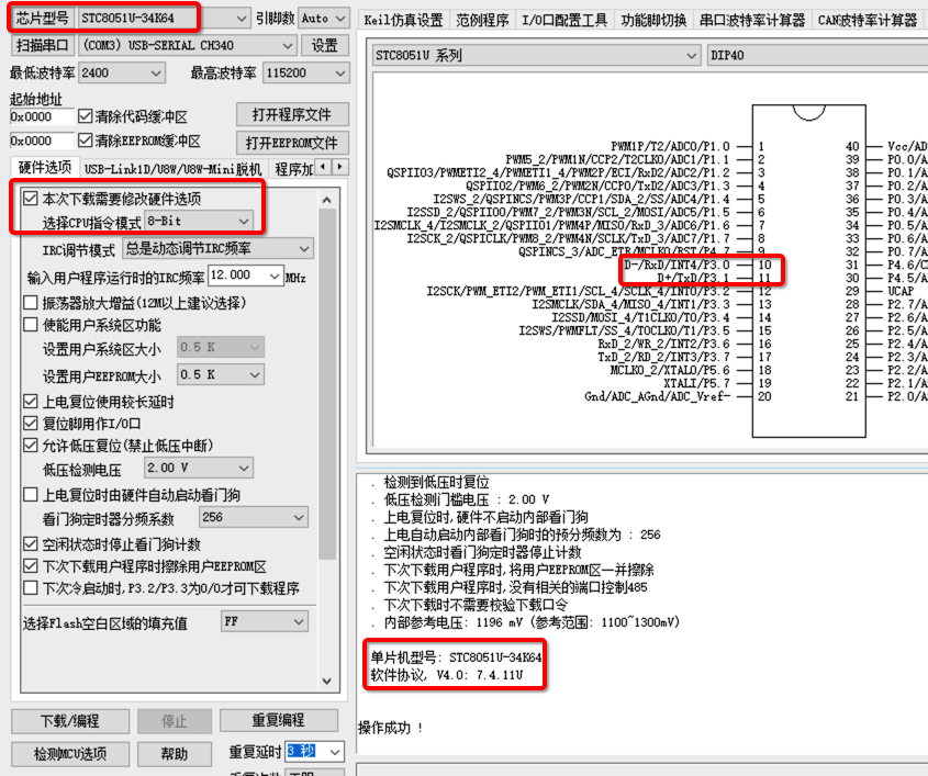

使用CH340-USB2TTL连接,连接 8051U 的P3.0/P3.1,能识别芯片并下载程序。
烧录一个最简单的 P3.7 LED 闪烁程序,可以运行,不过闪烁的频率比预期的高一些,可能哪里还需要调整,继续摸索一下。

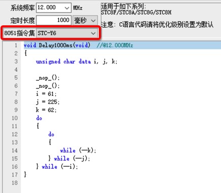

P3.7 LED 闪烁速度过快的问题找到了!
STC-ISP软件->软件演示计算器->选择:8051指令集=STC-Y6即可(之前选错成了89系列的STC-Y1,想当然地以为是兼容的)
  1. #include <STC8051U.H>   // 将 89C51 的#include <REGX52.H>改成<STC8051U.H>
  2. #include <INTRINS.H>
  3. void Delay1000ms(void)        //@12.000MHz
  4. {
  5.         unsigned char data i, j, k;
  6.         _nop_();
  7.         _nop_();
  8.         i = 61;
  9.         j = 225;
  10.         k = 62;
  11.         do
  12.         {
  13.                 do
  14.                 {
  15.                         while (--k);
  16.                 } while (--j);
  17.         } while (--i);
  18. }
  19. void main()
  20. {
  21.     P3M0 &= ~0x80; P3M1 &= ~0x80;   // 初始化P3.7为准双向口
  22.         while(1)
  23.         {
  24.                 P3 = 0x7F;                  // 0111 1111 拉低电平,点亮LED
  25.                 Delay1000ms();
  26.
  27.                 P3 = 0xFF;                  // 1111 1111 拉高电平,熄灭LED
  28.                 Delay1000ms();
  29.         }
  30. }
