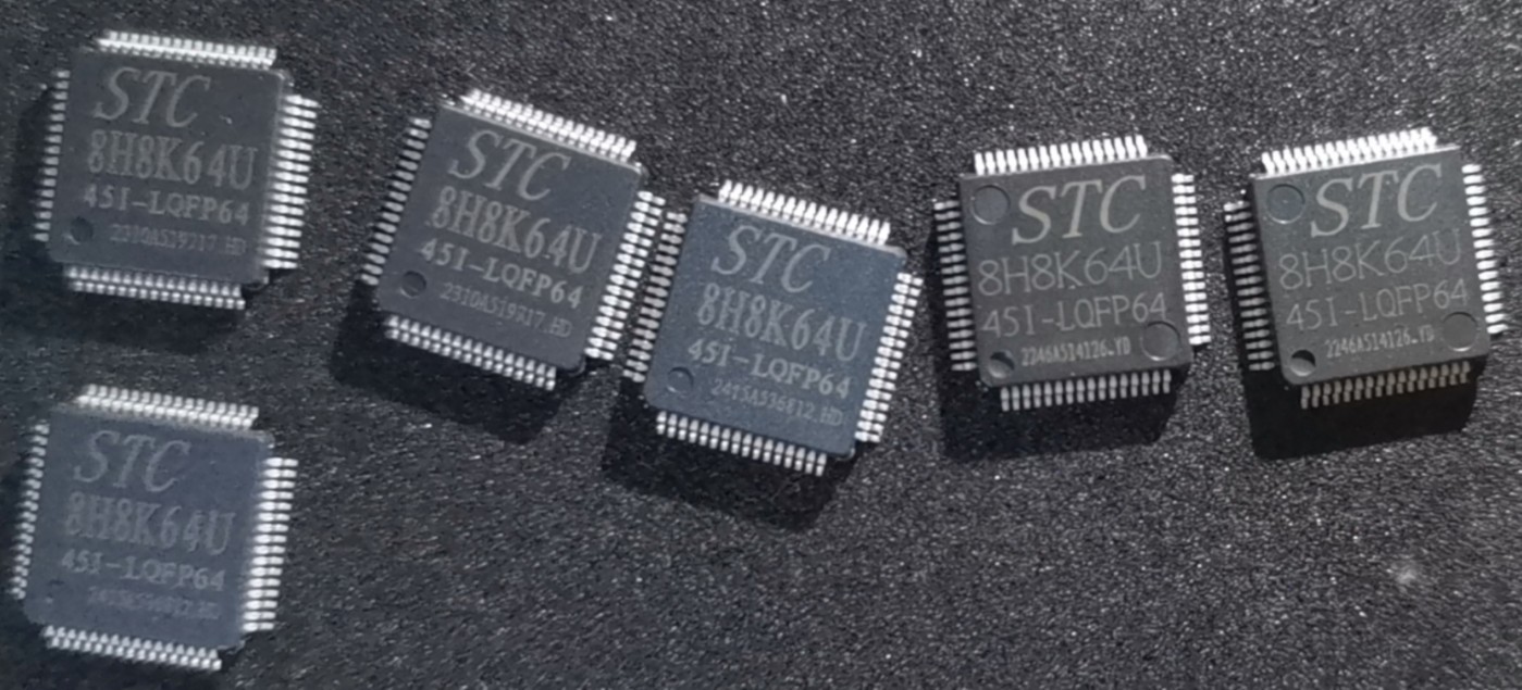

楼主: gxy123
8H8K64U外部48M晶振无法正常工作 | 45MHz以下,常用40MHz

发表于 2024-9-16 13:02:56 | 显示全部楼层
gxy*** 发表于 2024-9-16 13:00
是这样的 我有几个红外发射板 几个接收板 原理图和pcb都一样 (mcu和晶振相对位置,走线) 最多可能铺铜 ...
那就是部分超频到 48MHz, 可以满足你超频的需求
还有部分只能 45MHz以下的,你可以做其他用途

20149
发表于 2024-9-16 13:04:05 | 显示全部楼层
gxy*** 发表于 2024-9-16 13:01
主要是看到晶振都起振了 不应该就没问题吗
晶振是晶振,CPU 是CPU, MCU 是一个大系统

发表于 2024-9-16 13:38:33 | 显示全部楼层
好的 我将CLKDIV =0x02;        进行2分频就正常了
可以的,没有设置等待时间(WTST)功能的型号,可以对主时钟分频(如果外部时钟或晶振频率固定不能更换的情况下)  详情 回复 发表于 2024-9-16 17:01

发表于 2024-9-16 13:43:39 | 显示全部楼层
超过官方推荐频率了还能使用,666

发表于 2024-9-16 13:47:58 | 显示全部楼层
小涵*** 发表于 2024-9-16 13:43
超过官方推荐频率了还能使用,666
的确是这样
主时钟不要超过最大额定频率,受FLASH读取速度限制,FLASH最大读取速度受芯片版本和制造误差等因素影响,主时钟超过最大额定频率就算能用也是不稳定的  详情 回复 发表于 2024-9-16 16:57

发表于 2024-9-16 16:57:27 | 显示全部楼层

发表于 2024-9-16 17:01:39 | 显示全部楼层

发表于 2024-9-16 17:56:25 | 显示全部楼层
他第一步 48MHz 就跑死了,就没机会跑后面软件设置的 分频24MHz时钟了
1,  自己筛选
2,跑40MHz
3,  换管脚兼容的 32G12K128, 同频快5倍以上,完美解决
