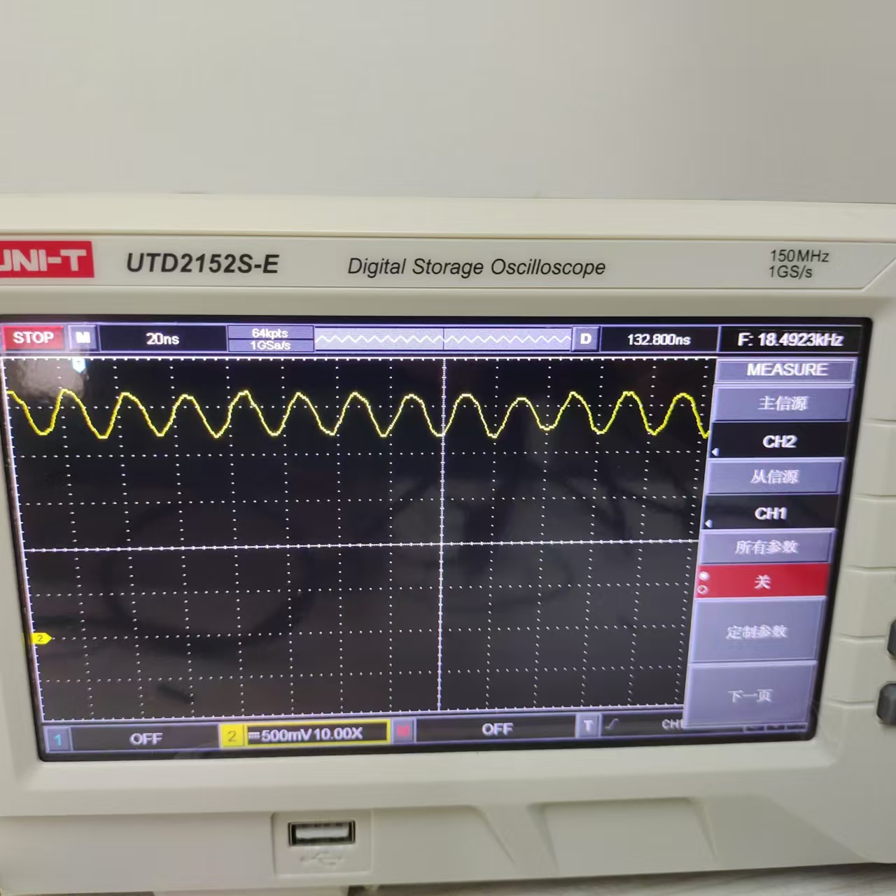

用示波器看了,晶振也正常起振了(不调用Switch_clock_xosccr函数无波形),晶振引脚有正常频率波形
但是IR_CE引脚只有高电平 不知道原因在哪 困扰比较久了

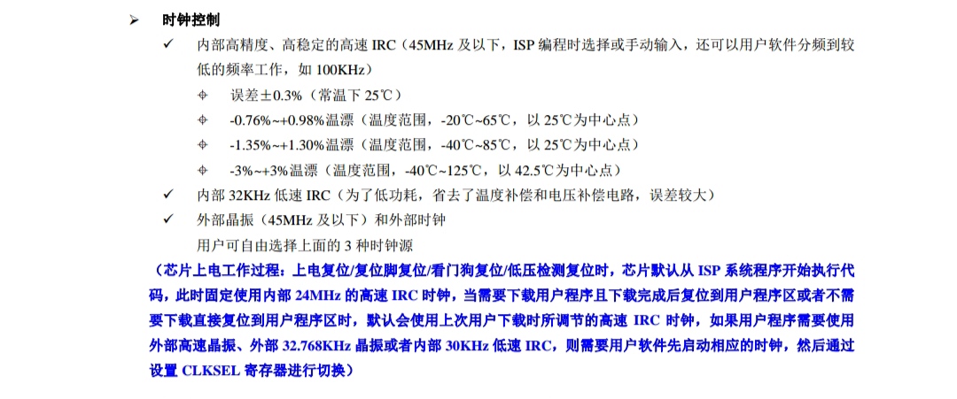

8h8k的最高频率不是45mhz吗?正常工作在42mhz左右,48m有点超频了吧。

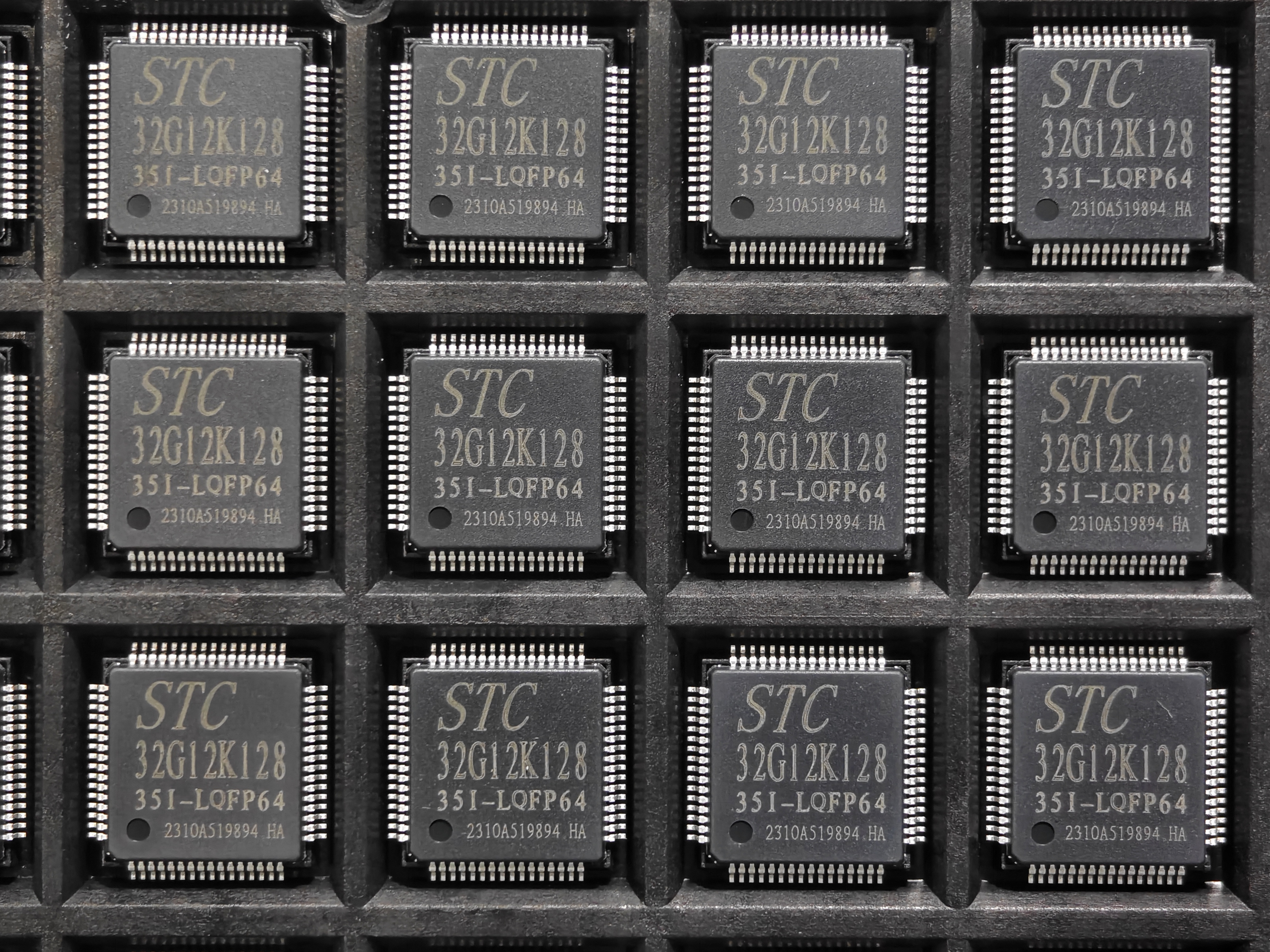

8H8K64U 请工作在45MHz 以下,我们习惯用 40MHz
要再快,换管脚兼容的 32G12K128, 同频快 5倍以上

是这样的 我有几个红外发射板 几个接收板 原理图和pcb都一样 (mcu和晶振相对位置,走线) 最多可能铺铜等不一样 但是几个发射板用48M都行 几个接收板不行
那就是部分超频到 48MHz, 可以满足你超频的需求, 还有部分只能 45MHz以下的,你可以做其他用途  详情 回复 发表于 2024-9-16 13:02
